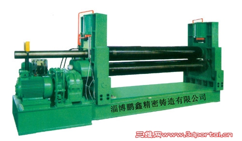

普通的三轴卷板机器,怎么卷制锥形。这个很简单,大家一起交流下看有什么更好更方便的制作方法。

1  先抄边,将展开下成的扇形板两边压成锥弧状。
3 h% b+ _( L9 I+ G) q) B2  插入扇形板,调整卷板机上辊距离,大端压紧,小端放松,这样大端周长大,转得快,小端转得慢。
/ f; E+ ?. r( K+ W4 P5 n3  边卷边对大、小端样板,直到符合要求为止。

发表于 2011-7-22 09:28:39 | 显示全部楼层 来自: 中国山西太原
本帖最后由 gaoyns 于 2011-7-22 09:30 编辑 / {' J# l' m# w7 w0 w
! u7 o4 \* o" R8 i8 p) {8 d9 V$ B4# xiangmengsuifen : X! I, H, j2 I8 |- I
机械式或液压式三辊卷板机一般是上辊是可高低的辊,由丝杠或蜗轮蜗杆或液压装置来调整,下二辊是不能上、下调节的,传动是下二辊,见下图。但也有用下辊调节的,这种卷板机是下边一个辊,上面二个辊,传动在上面。。

- Y# U9 B' e) q: Z, N5 S7 T' B将展开下料的扇形板插入上、下辊之间,调整卷板机上辊距离,将大端压紧,由于产生的摩擦力大,大端就转得快;小端放松,就转得慢。这样大端周长大,转得快,小端周长小转得慢,经调整就可将扇形展开板逐渐卷成圆锥形。
