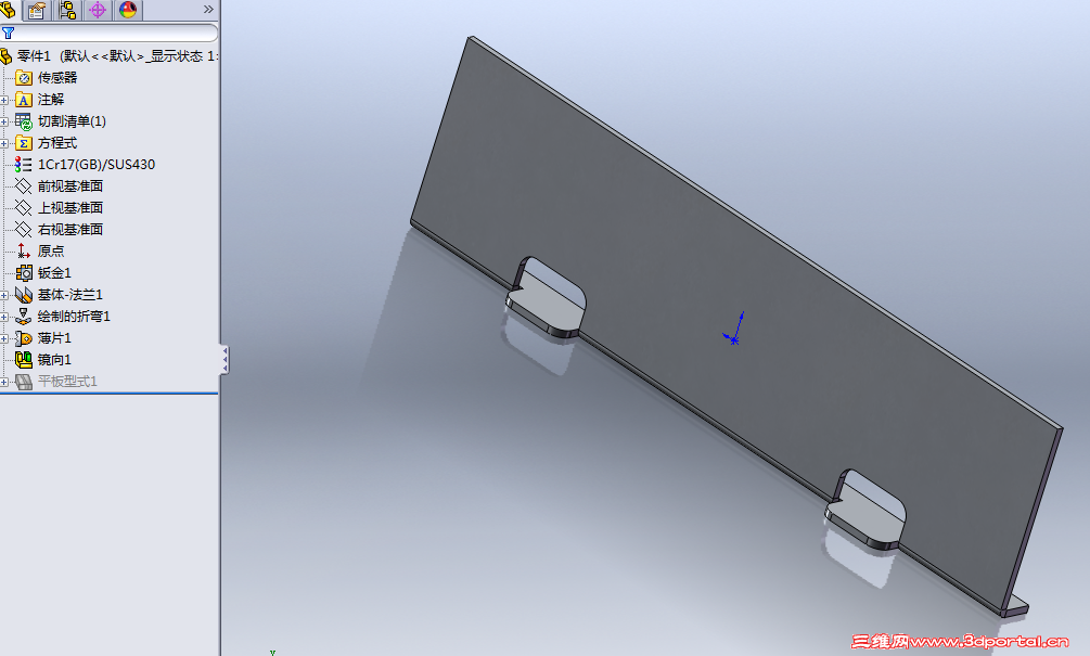

6 k7 @& Y7 O' m7 i" X# I如图的折弯所示,如何才能让图中所示的地方不折弯?图中竖起来的那部分。

7 M; d9 `6 Y( t: C7 h8 B折弯前,不画那2个耳朵!
& X+ ?/ {6 L- E0 [" Z; [
! c5 L; @8 \" X3 \7 B- Z
) `! g7 I3 Y( h. p+ P5 N. f折弯后,再补上那2个耳朵!
6 o# k; w, q3 y, }  D
8 [* y0 q' u) t$ i; e9 P/ W8 [: i) h/ e" D* l8 |& W

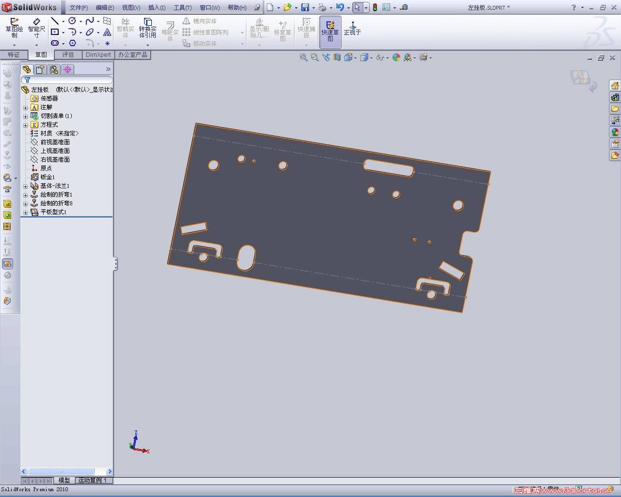

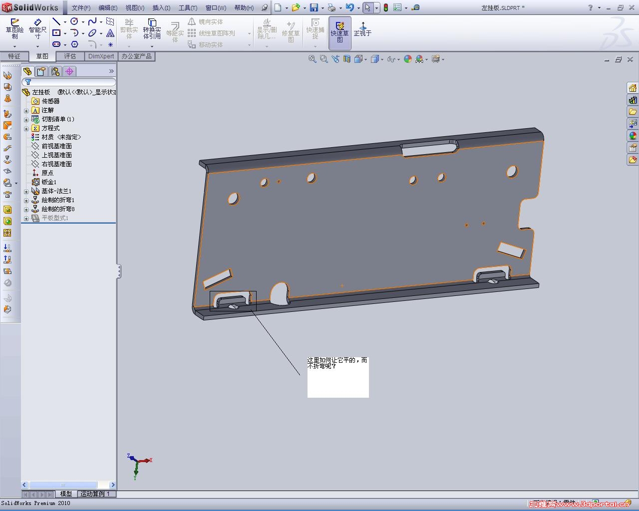

发表于 2011-7-20 19:25:45 | 显示全部楼层 来自: 中国广东深圳
做图顺序不当有时会造成折弯前后不一样的,本人在学习这个,也遇到这些问题,而不是像有些人说得那样,一天都学会,我学了有一些天,现在才发觉入门易,但入门后搞好就要坚定不毅才行,多学习多交流

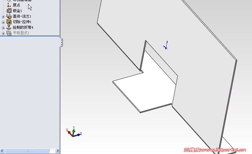

4 楼的,小弟不解,一条折线怎么绕过?求解
发表于 2011-7-25 11:03:58 | 显示全部楼层 来自: 中国浙江杭州
发表于 2011-7-27 14:34:47 | 显示全部楼层 来自: 中国四川成都
4楼这个恐怕不行
发表于 2011-7-29 10:28:38 | 显示全部楼层 来自: 中国辽宁盘锦

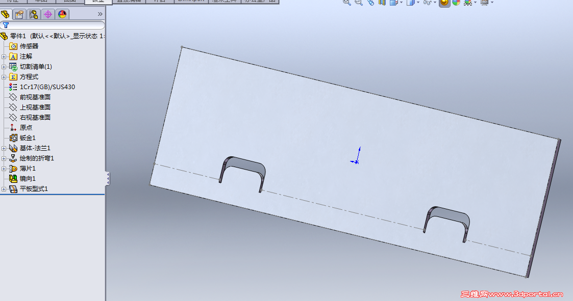

这个啊,最好不先画平板模式,先画折弯后的模式,用边线法兰画折弯,边线法兰的轮廓可编辑的,最后切除那些不要要的孔洞
发表于 2011-7-29 10:29:03 | 显示全部楼层 来自: 中国浙江杭州
发表于 2011-7-30 11:41:34 | 显示全部楼层 来自: 中国河北廊坊
Snap1.jpg 4楼方法可行
