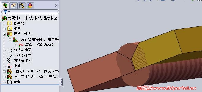

SolidWorks 2011 抢先看--期待已久的焊缝改进3 ?2 \* Q/ v: u6 r/ ^
http://fans.solidworks.com.cn/bbs/thread-15949-1-1.html
  m% o3 [0 b' d0 p- d0 F按这个帖子做了一下,带坡口的焊缝与实际需相差太大.
' g: v9 y) U$ ]: z& _- q& q& g( Y请问,各位高手如何解决,谢谢.7 v4 v0 S+ \8 k5 T* O1 L; k

很少用SW做焊缝

这实在是没啥用的东西,个人见解,即占内存又占现存。焊接的东西一般都知道怎样焊。有随文件带的焊接技术条件,也有二维图标注

焊缝在3D图上一般不用做的
: _9 U+ x) R  D; Q4 p如果想告诉加工厂% _+ Q5 n# V0 P$ P! ^2 A
也只是在工程图上注明1 M0 z+ S- e8 @' ?
9 ?" A5 b, ~0 \2 g% u5 ^
希望能帮到楼主~~~

焊缝其实就是一个实体特征,你可以自己做出来以后,增加焊缝的纹理,然后标记为焊缝,并且不在bom中体现

出工程图写一下就可以了,除非你是做船做飞机做大炮等等,需要考虑受压的情况
