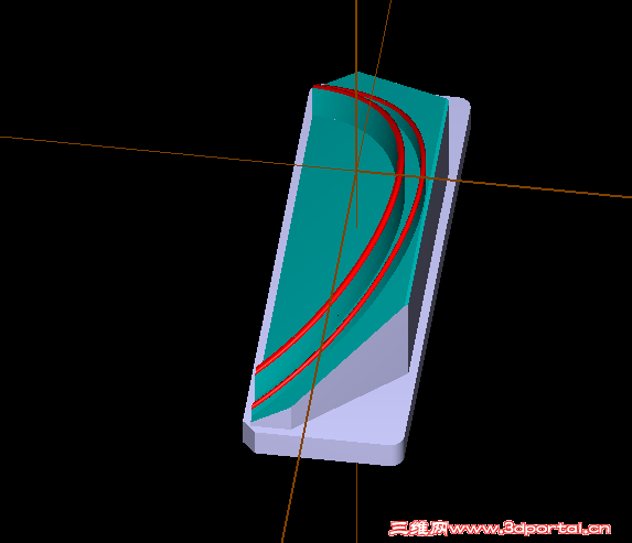

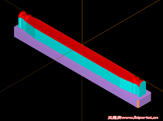

各位支支招啊!! 谢谢咯!6 g( R0 l, a0 B! F" w( ^! `
1.png 2.png 017-B-1.rar (296.37 KB, 下载次数: 26)

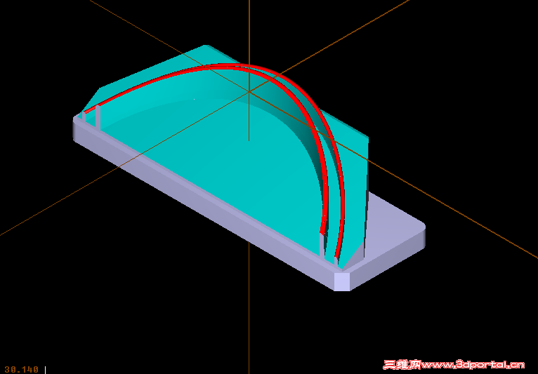

还有                    $ p% n# W7 a3 M
3.png ( v( i7 D8 [, R. i4 a1 O
018A-01.zip (172.33 KB, 下载次数: 32)

发表于 2011-7-29 15:21:24 | 显示全部楼层 来自: 中国江苏苏州
