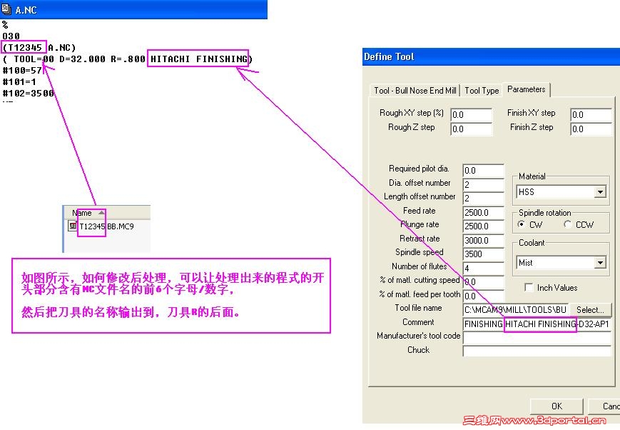

+ @8 M7 w6 x. P. {由于公司领导要求,现在要在原来的后处理基础上,增加文件名的前6个字母/数字和刀具名称在程式( j0 `+ l! X- g3 n% x; `
, R& Z' w! ]. X! E5 w9 p4 g- n
最前面,如图所示,求教如何修改。。。。
/ J: f+ A2 e& I
7 l  I7 I- [( U# B3 p" J那个程式NC/NCI名称不能有单号只能是单字母,A/AB这样。。。。。7 G8 h! [9 v0 H" l! {3 f
' e8 U5 }0 B6 F' {4 j还想请教一个问题,因为现在一个文档里面有很多刀,有时会不小心在一个程式里面放了两三把刀(操作较多的情况下)
1 L* t7 R5 m5 B0 I  y这样后处理时会有一个自动换刀的,有时候就这样撞刀,每次做完都要查里面有没多“M”啊什么的,必须有没办法修改后处理出来就是不会有换刀的?
4 K( {1 `, C3 m& kNC里只有第一个操作那把刀+ s) s- ^& G& A" A6 \9 ?
+ I8 B2 D( ]5 a3 |+ y! I

本帖最后由 lkm119 于 2011-7-22 15:04 编辑 . D( k2 H3 A/ Q1 y) T" ?% y  T
! j! l4 |+ M- J/ W, C) }10# superlove 2 V1 h/ _& M( A
3 J, j+ b, Z) v6 b! N/ f4 ^( P) A) D非常感谢哥们你关注,其他的已经搞定,现在就是有一个问题:
& p5 Z3 T& u! u) j- f- e3 `+ \- v0 ?4 X& n! d7 D5 m
当一个程式中含有两把刀时,后处理时会提示报警,看看能否修改?
4 n8 V+ ^2 l* B! _- O, |- K
. q! I# B/ F* L2 ]$ C
5 Y3 v1 Y# |! C8 E9 n9 [ MAZAKV11.rar (9.97 KB, 下载次数: 10)
