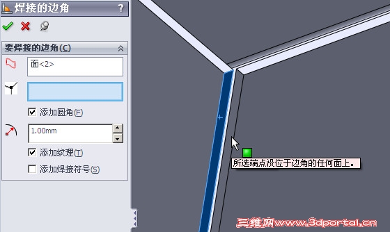

[已解决] 钣金件中焊接的边角如何选取?
发表于 2011-7-20 21:36:49 | 显示全部楼层 |阅读模式 来自: 中国安徽合肥
1 K! K- V% d6 U4 g7 f; k8 ^
# f& |, @5 y2 h$ aRT。0 U1 @/ n- s3 T4 C9 Y3 ]
为什么我选另外一面时总是提示没位于边角的任何面上呢?
) Z: h$ Q* V1 m. C; l: M; l( i' ^! l 焊接的边角.jpg

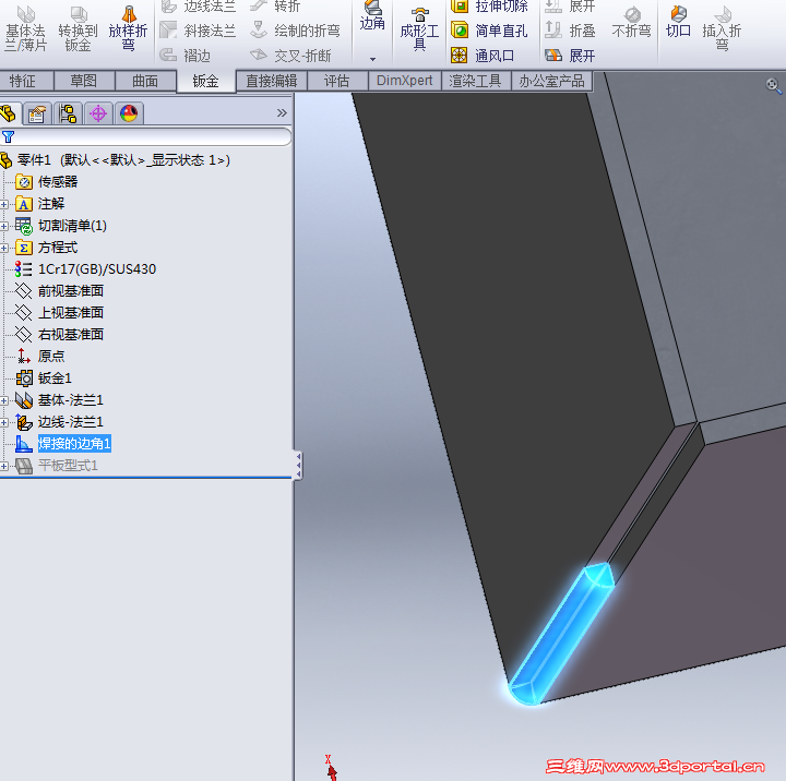

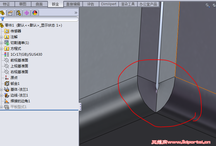

发表于 2011-7-22 19:44:41 | 显示全部楼层 来自: 日本
4# 大隐于市 8 u( b7 e9 Q. t3 N/ d
) O  \1 C* G! k) u0 r. c7 I你这种折弯对角不行的,不能用焊接边角!; z' Q) K+ K6 f+ ~5 I
' z7 M6 c& S* l3 B# n1 j" M7 ?/ `要下图的样式才可以用8 B, ]1 h4 h# {
1 M/ T7 t# ^, D
7 {2 g% I- Z: a# K: ]( }; U# ]* K0 p
8 w" j; F8 m% \1 o+ e7 f3 p' c) u4 S: l8 e
+ k6 X. ]  k9 l: i& \
chenjun520601 + 3 应助
 楼主| 发表于 2011-7-22 20:16:10 | 显示全部楼层 来自: 中国安徽合肥
5# hongwei_1987jp 9 Q9 _7 s0 }" C+ U4 L* d2 w. L
" V% Q% D) n: Q+ C/ }4 R$ m
- S( t1 [1 p3 v  x6 Y9 g2 J学习了~" _8 [( u* B! O$ t, a$ `
必须要折弯在外才能焊接+ x/ ?- L* Q8 a! W8 a( c, P
多谢多谢!
