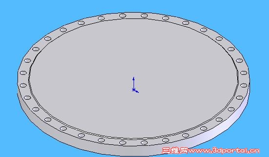

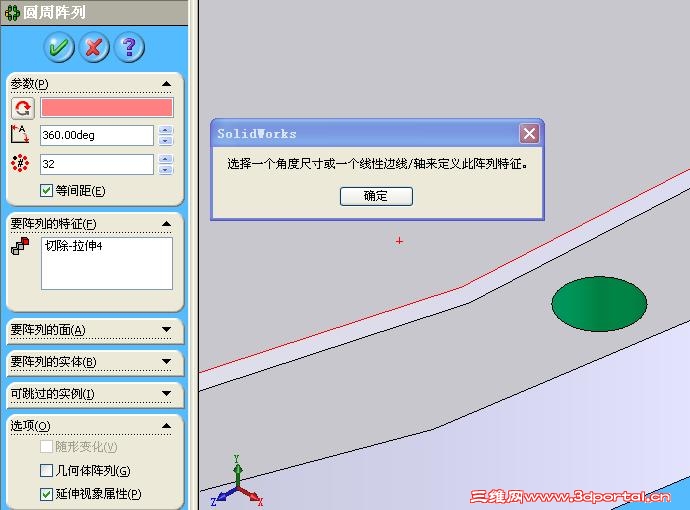

在特征→使用圆周阵列方法,错误如下
- t$ Y, D9 u) D( W# Q7 S( o" f& Y2 \- a+ u. s& S, V
4.JPG 9 c. l% x& l& m( e. J
7 Y1 S! u- |# D# T+ M7 f8 L6 V2 j3 \+ h/ ?6 x1 d. b

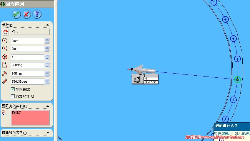

在草图中使用圆周阵列方法,结果是目标需求
2 N( j4 j# n' y. m! x- W" F/ z1 l9 v) o- q 2.JPG 3.JPG   e- J9 B, f$ o6 P
: }8 S3 O; `$ R2 p/ z
+ z8 {3 D3 v: e/ N. [! @请问:在特征中,如何使用圆周阵列,谢谢.! A8 |$ H' y! K' D1 f

发表于 2011-7-21 16:07:23 | 显示全部楼层 来自: 中国河南新乡
显示临时轴,然后选择轴线即可。楼主怎么学的SW
发表于 2011-7-21 16:23:48 | 显示全部楼层 来自: 中国湖北武汉
solidworks已提示楼主,视图-显示临时轴-参数栏第一栏选显示的中心轴线就可以了!
发表于 2011-7-21 17:13:22 | 显示全部楼层 来自: 中国北京
应该是选择一中心轴线,或者与阵列同心的一圆柱面均可吧!当选择需阵列的圆柱面时,系统会自动以选择的圆柱面为阵列轴,不知道说的对不对,学习中。

发表于 2011-7-26 12:33:06 | 显示全部楼层 来自: 中国广东深圳
3 Y/ z( d' x2 @- u用圆周阵列首先要搞清楚它所需要的条件* w6 a$ l* l1 Z! S' l' k$ l3 F) T
需要一根供特征转的轴
. B) ?* ~" `' h0 c/ ?2 c# M5 H! p还有你要阵列的特征
& _9 F6 k3 g: v: C5 v% S6 N- Q: g你的特征有了( ]) f5 I  M8 f( ]$ i3 _& S
就是没有选对轴
6 Z) d- a) o, o; H  p4 G在视图里选显示临时轴
- W6 o8 `( W: s# Y用临时轴做为圆周阵列的轴& c3 u+ E- }9 `7 X
就可以解决问题
4 ]2 a% Z/ j* ]) ]5 y
) d8 ]8 K- d7 s( D" y另外想说一下
: _* V# g' `; y$ M临时轴很有用
  [% E6 U, P; c" i5 `画图时常会用到
, g3 Z$ m* ]7 N: h5 t) i楼主可以多看看这方面的资料~~1 D5 L7 r4 e, r/ r1 a
& p$ x% ~' o2 ~# _希望能帮到楼主~~
