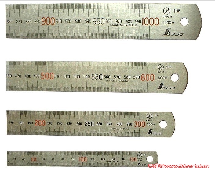

请问平时用的钢直尺是什么材料做的 如图* Q  L# k% P1 X# {+ x% e; i
( k( r+ _2 ~" r/ L0 S3 O1 A7 m
8 Q, C: B6 S# ]! P# |9 Z这种材料有一定的硬度,耐磨,有弹性,不生锈,但是用磁铁可以吸到。
% `! t% B8 T% I, p  b. s- v求材料详细名称,如果有卖材料的厂家地址电话更好,谢谢。
发表于 2011-7-21 22:30:56 | 显示全部楼层 来自: 中国辽宁大连
GB 9056-88(2004)钢直尺规定的材质主要是1Cr18Ni9和1Cr13等不锈钢。
tdragonfu + 2 技术讨论
发表于 2011-7-21 22:54:38 | 显示全部楼层 来自: 中国台湾
如果無磁性的是SUS301~SUS304等級的,有磁性的是SUS430等級的材料價格差很大
