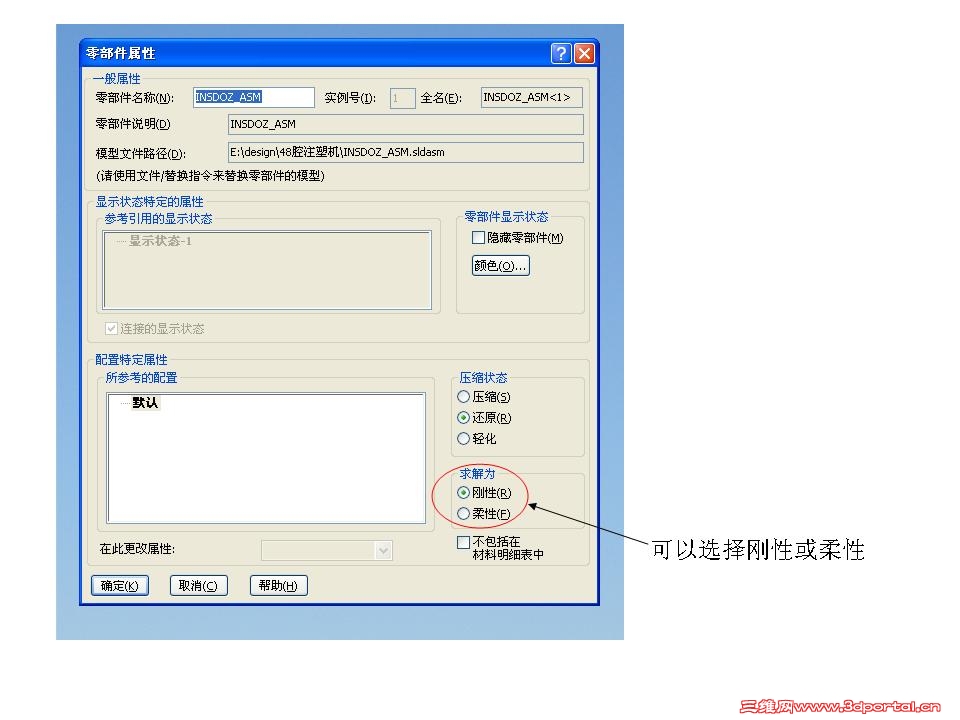

你们好:
! A# o$ G! a/ T, u: i* H      我在装配体中的子装配体“属性”对话框中“求解”不能选“柔性”。我现在有铰链子装配体,在总装配体中,铰链跟门一涌旋转了,怎么办?

 楼主| 发表于 2011-7-22 10:23:00 | 显示全部楼层 来自: 中国浙江宁波
我找到原因了,就是我的子装配体设为轻化了。
 楼主| 发表于 2011-7-22 15:17:47 | 显示全部楼层 来自: 中国浙江宁波
我已经改为柔性了,可铰链还是不会旋转,不会动呀
发表于 2011-7-22 16:15:04 | 显示全部楼层 来自: 中国浙江台州
是不是你的零部件已经完全定义,故无法移动?看看设计树里面的零部件名前面是否有个“-”负号呢?
