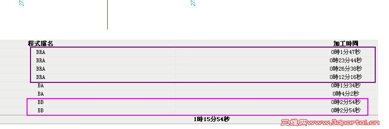

* Ncdatasheet.dll  k5 j9 O  S) L" Z( ~, z& \7 J
    刀具路徑的加工報表,這是最重要的一個功能!
3 N* d) J" m5 E9 D5 [- [
, v1 h+ d+ ?+ C; _( ?, ]% A4 P' o1 x* ~% j+ U$ r; c4 {* F* g! s
这个功能确实相当好用,但是有个问题就是能否一个组群的
4 f7 m& K2 T0 y5 X合在一起出来一个名字和这个组群总共的加工时间,
2 a3 e; k8 d! A0 o- W: G要不会出来太多东西。。。。
8 S# O! y: u8 S3 R9 d4 K期待!!!!
6 X1 V$ W$ x5 ]! f4 A0 X, @

能否一个组群的
) ~& l2 n; n( L$ E合在一起出来一个名字和这个组群总共的加工时间,
 楼主| 发表于 2011-7-22 09:15:26 | 显示全部楼层 来自: 马来西亚
能否一个组群的
+ B8 Y# g- y2 A# p合在一起出来一个名字和这个组群总共的加工时间,
 楼主| 发表于 2011-7-23 07:36:27 | 显示全部楼层 来自: 马来西亚
不要一个操作一个,那样的话太多了
/ @" ^; z- e! F. n! }
% s0 f3 M0 ~: O+ N( @9 v能否一个组群一个,合在一起出来一个名字和这个组群总共的加工时间,
发表于 2011-7-23 15:53:16 | 显示全部楼层 来自: 中国浙江杭州
这个要请高手改.set文件了。
& d. x/ W" j! b9 }' ^& X. \我没改过,大致找了下地方:/ o' v7 I* e, Y  s: _" E
time_est     : 3     #Output operation and/or cycle times?
# [# }) A% T; ?- z7 k5 t4 J9 d                     #0 = Do NOT output time estimates (including det_time estimates below)/ V/ P! J/ Q0 E- i, Y, _  l
                     #1 = Output operation time ONLY for EACH tool (not Program)1 W/ G: f* S! @9 E" N" K( z$ O
                     #2 = Output comeplete cycle time ONLY for entire Program1 ]& N5 k+ v* G1 B* |8 a
                     #3 = Output operation time for EACH tool AND cycle time for Program (if > 1 tool)
5 I0 w8 K5 Z" {* x2 h8 ^: T或许改成2会有用
发表于 2011-8-4 19:25:31 | 显示全部楼层 来自: 中国江苏苏州
这个根.set文件没有关系.
2 ^6 O/ O2 A% ?" J5 w需要在模板文件才可以的., }1 R/ |! c6 G, E& x& |
基本可以实现的.

发表于 2011-8-5 16:19:23 | 显示全部楼层 来自: 中国河南商丘
在模板文件里面能解决此问题,很简单。
