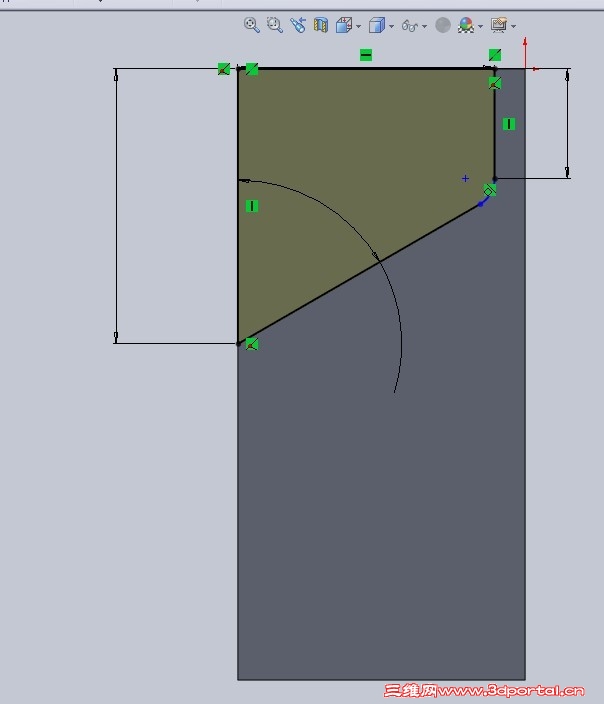

刚开始学sw2010  为什么我草图里面的标注完只显示线,而没显示数字呢?是哪里设置错误?请高手帮忙一下。

在工具-选项-文档属性-尺寸-字体-修改其中字的高度即可

谢谢2楼  已经解决  我是装云端版 所以3楼说的那个卸掉无法处理

4# QQ654321 怎么解决的呀?
 楼主| 发表于 2011-7-28 08:41:49 | 显示全部楼层 来自: 中国福建厦门
我的方法是 新建一个零件 工具选项 文档属性 尺寸 字体 改为 宋体 (一切按照自己的要求修改)
