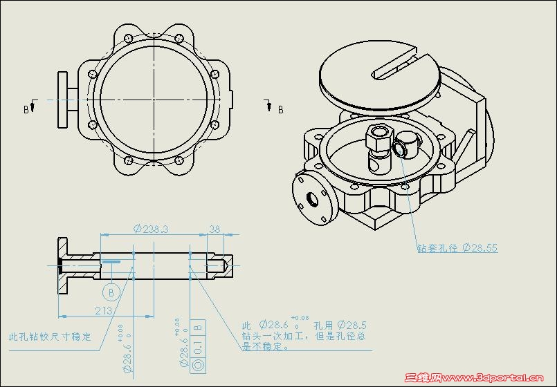

在车床上用弯板批量加工蝶阀(蝶阀材质为QT),两孔相距太远(约400mm),前孔钻铰尺寸能保证,钻后孔用加长钻杆,钻套定位,因上用压板固定工件,无法用快换钻套,不能铰孔,所以只能用28.5钻头钻出28.6+0.08孔,可是孔径极不稳定。请问该怎么办?http://www.3dportal.cn/discuz/border=0 蝶阀.JPG

) S3 Y+ Y9 z0 u是不是钻杆太长,刚性不够,打飘所至呢?' O+ u5 |' K+ M' k* _7 d5 y
你可以不在中间压紧,在中间分两边压紧,中间可以多做一截导向套用以固定钻杆。
: Y7 y9 g9 Y/ c) {0 f, ]+ \如果结构允许的话,看能不能将孔打通,这样可以两头分开钻铰孔,就不需要将钻杆做这么长了。

想节约加工时间,呵呵。可以考虑加长钻,为什么还不去考虑做加长铰刀?

1  在钻床上实现钻杆移动400mm很容易实现,还是用加长钻和加长杆铰刀加工,可达到要求。
8 }* ^+ f' y  v  R# k2  也可在镗床上先钻孔,再用浮动镗刀镗孔精度更有保证。

因钻頭偏位產生孔徑不穩定,建議先钻孔後再以端銑刀鉸孔
