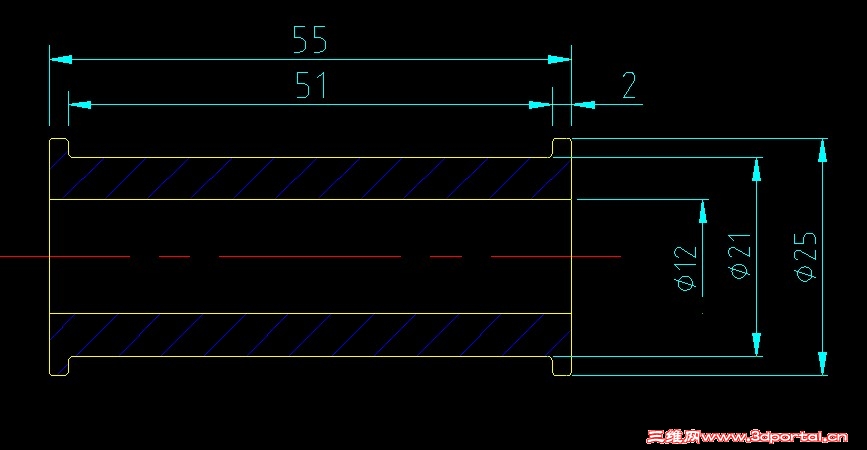

如图,铸造后所有尺寸留加工余量0.2mm,所有尺寸全加工。请教有没有好的装夹方法装夹,装夹次数越少越好,所有尺寸±0.1。要求40秒左右出一个件。

铸造后所有尺寸留加工余量0.2mm?------是压力铸造还是粉末冶金?
4 r) e: _! Y) n: l既然能控制在0.2mm,何必不一次铸造±0.1呢?
# ?1 U+ u, k! f* K( N40秒,不是一般人能做出来的,所有的面都要加工,按你的公差最少要2次装夹,还有切削加工,需要多少时间?

楼主的铸造余量是不是有问题,0.2mm的余量很难保证后续加工的精度的呀。

比一般的铸造余量小多了。可分三台车床加工,效率较高。2 M9 i3 p1 n; c( f$ P4 `
1  一台车床用垫块夹外圆,找正,钻内孔。2  用芯轴定位,车端面。3  芯轴定位车外圆及内端面。

铸件,是否可以直接用空心棒材?上自动车床,自动送料,一次装夹切削成型

其实精密铸造(也称熔模铸造)可以达到他这种精度,不知道你的这种零件精度要求不高,为什么又都要加工,如果是这种精度我认为不重要部份可以通过精密铸造直接铸出来,重要部份再车加工。

1、磨外圆25,无心磨自动进料,无需装夹;加工余量0.125,由25.2加工至25.075,单边为0.0625。6 X; Y2 B6 v; [- S" t: l
2、平面磨端面,振动盘进料,由55.2加工至55.125,单边磨量0.075;
- r! j, x3 d* L* K6 @6 D3、平面磨端面,同上;磨至55.05% i& _9 ?# }( m/ T
4、钻中心孔;或拉刀批量加工;加工至12.04;5 L. w6 @8 L* ~0 q; r
5、穿12.00的芯轴,夹紧;( X/ k0 [2 f0 T6 r
6、仿形车或磨21外径及51宽度。2 S$ f  F3 p& c' i2 V% a& {& E
按上述工步设定的加工方法可以适用于大批生产。
1 @9 p% z* f$ `1 g生产时间与设备关系很大,单纯说什么夹具和方法没有意义,只有跟你的设备匹配才是合理的。8 P6 c5 d% T- |$ p4 R
该零件选择铸造,我估计是有色金属件,管件难找而且材料比较贵,铸造件在大批生产中节省的材料成本很可观。

如果你需要提高效率,那就分工序,采用流水线作业,多搞几台床子,你的加工余量都很小,精度要求也不高,基本上一刀就完了如果用车床加工。如果用夹具,就考虑用气动之类夹紧比较快捷的夹具,能自动夹紧定位。

6 R) z. G: F) N7 n+ b+ D! `这个零件加工不难,难的是要快,尽量减少装夹此时,我在网上见过跟德马基(DMG)双周数控车加工中心,可同时将切下的另外一件进行加工,一般工厂没有的。
% e3 e, I5 M1 N  ]+ i1 D回归正题,怎样节省时间,减少装夹尺寸,内外圆同时多刀加工,方案如下,权当抛砖引玉。) X: Y* [$ j6 ], u& X1 d7 i6 R
1、两件组合精密铸造。( i, t& E. m6 z
2、专用卡爪夹第一件中间外圆,一次加工第2件成型,不切断。7 y* f: _% m- _7 \, P  W
3、掉头,反之加工第一件,切断,倒角。

余量的问题就不再多说了,单说一台车床上40秒能加工下来堪称神速,除非你能够在一次装夹中完全加工出来,若是两次装夹的话恐怕不太可能了。% b$ E$ O9 b/ m5 i/ F5 l6 ^
个人建议先加工好总长和内孔,然后用拨爪和顶尖装夹,采用不停车装夹加工方式车削,应该没问题。强烈建议采用多台车床加工。

17楼的合铸法想法很好,但是合铸总长就增加一倍,因为是铸件,坯料两边同轴度精度难以保证,整件直线度难以控制,0.2的加工余量肯定不够,所以想法是好的,但现实确实很残酷的

要提高加工效率可先铣成二端面,垂直钻中心小孔,然后加工一专用芯棒轴向螺母压紧,车其余各处。这样可大大提高加工速度。

这东西好做,用仪表车床做,两道工序。1道工序,夹2/3外圆。做把成型刀,把内孔平面,那长2的外圆一次搞定。2道工序,用内撑夹内孔。自己磨把成型刀车两外圆,再磨刀平头带倒角的刀平头到角。两道工序都能够在10秒内完成。如果你不懂仪表,就当我没说。

先铣平面至总长。拉孔。成型刀车外圆0 X: o) W. W* d1 B; p5 G8 D; s1 D
