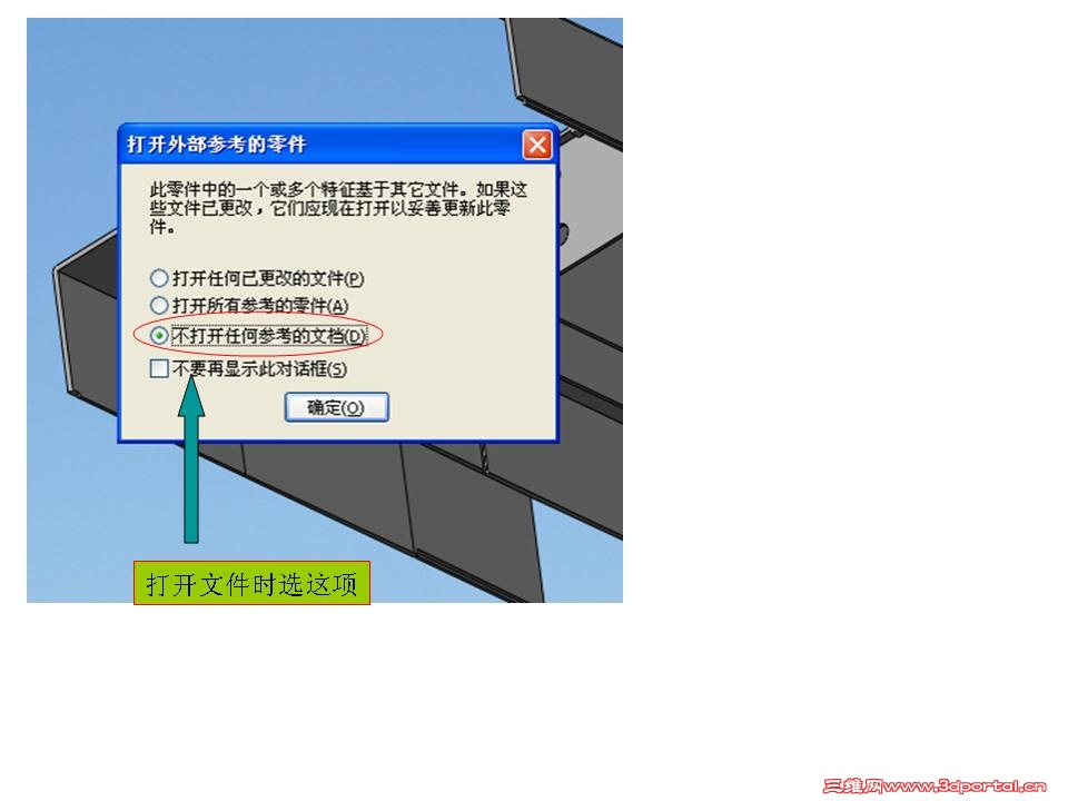

4 U/ L6 ~5 g# t1 i我在装配体里采用了镜像命令,镜像出来的文件,我下次去打开这个镜像文件时,他会同时打开我之前画的很多零件,属于这个装配体,但是和这个镜像文件无关的零件。
, C/ C: p- Q5 I. C& g大家说奇怪不,有那位高手能解释下哈

“选项”里装入参考文件选“提示”,然后打开文件时按下图操作:
