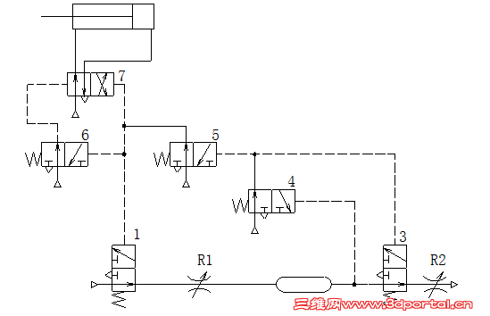

我需要设计一个做往复运动的夹具,这个夹具距离一个感应线圈比较近,为了避免对其造成影响,夹具上不能有运动的金属件(或者可以放到距离比较远的地方)  T1 A8 i: c3 X# _
我的初步想法,是用一个非金属的气缸来完成
& }  j" d' ^3 w1 ]5 X$ ]. s但是行程开关也会造成金属件的气动,只能放弃" H, J$ \/ I! n3 r! G5 B1 |9 K
后来想了一个方案:用带光纤的光电开关来控制(直接用光电开关的话,变化的电流也会对线圈造成影响),这样似乎解决问题了
& C6 s4 `8 c, U& `4 x. ~9 c! H! {- W. g
今天无意中,看到一个气动振荡回路,不用加电就可以控制气缸的往复运动,让我小激动了一下; |" @9 T2 B+ r0 {: e+ x
- f. s9 F4 }5 D5 U那位高人有振荡回路的设计经验呀,恳求能指点一下
" V, g1 ?; i8 \5 y& \) m/ X: o- ^如果你可以代为设计加工就更欢迎了,请联系 hhc4imm@yahoo.com
 楼主| 发表于 2011-7-22 14:27:24 | 显示全部楼层 来自: 澳大利亚
振荡回路图, 不明白的说4 [+ w# U! @1 I1 H) h- ?$ F
