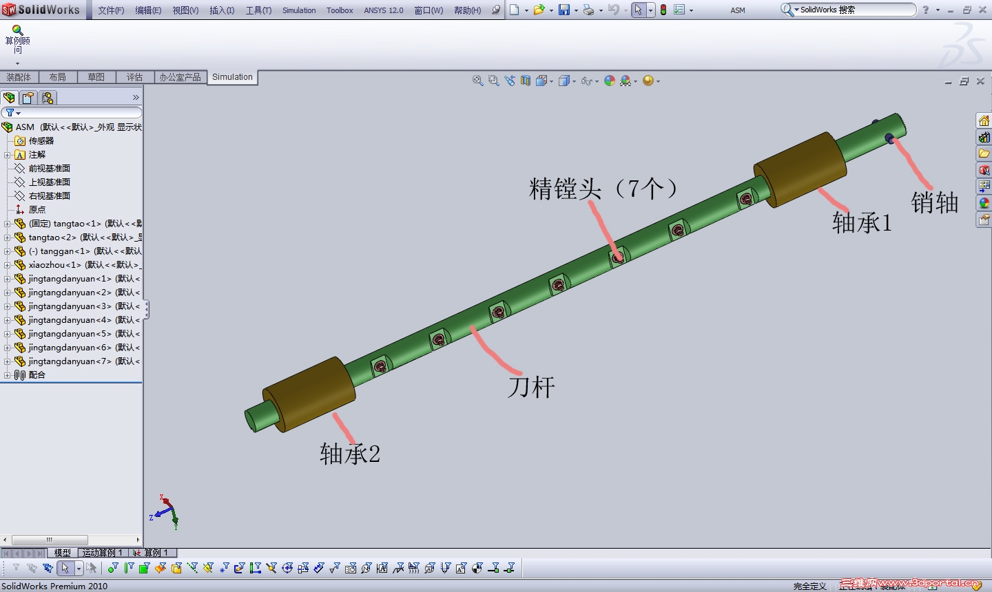

A.jpg 7 W7 T! V6 K: g: x- {" G
如图所示,一镗刀杆组件:轴承1和轴承2的位置固定不动,镗刀杆装在两轴承上边(既能转动,又能轴向移动),销轴被固定在镗刀杆上面,7个精镗头(也叫精镗单元)分别固定在镗刀杆的相应位置。$ @' ?0 |7 \. K
需要分析的情况:图中装配位置,因为7个精镗头受力,所以镗刀杆要变形。
$ ?4 c. W7 Y5 _, W0 ~  p. a遇到的难题是不知道怎么定义约束(夹具、连接之类的),请各位大侠帮忙,顺便也练练手,呵呵
6 R" T" b4 C8 f  _/ Y0 i# qPS.没有给出受力情况,如需要则定义为:7个精镗头上的那个平面,法向150N

 楼主| 发表于 2011-7-22 16:32:41 | 显示全部楼层 来自: 中国河南洛阳
附件中为part文档,问题可能简单,但我搞不定,希望热心大侠出现,先谢谢了
发表于 2011-7-24 08:23:35 | 显示全部楼层 来自: 中国吉林长春
这个模型这么分析,结果不会很理想的,还是要先做零件的静态分析,再考虑装配体的分析。
发表于 2011-7-25 09:34:28 | 显示全部楼层 来自: 中国北京
镗刀杆可以转动 ??刚性运动要消除   销钉的具体贡献是什么?不关心的可以去除# X/ Q. k# Z0 A* N; T  C
6 B# w2 N8 ?, d分析极限的工况1 去除轴承 分割线 在轴承位置分割出面 固定5 Z6 C( X, E" N1 P3 v" Y9 C0 \
                     2 固定轴承 杆给轴承添加真实接触

 楼主| 发表于 2011-7-25 16:41:37 | 显示全部楼层 来自: 中国河南洛阳
5# lyc420178 2 C% l, y) }7 [3 X5 g. {/ y
只需要分析prt文档中的装配位置时的情况便可,是静态的,不需要求极限位置或是运动时的分析。
9 L, Q4 \5 G4 f' Z; K) k0 t. e" p材料:轴承——铜合金(H62);镗杆——普通中碳钢(40Cr);精镗单元采购的不知道什么材料,况且精镗单元也是装配件,所以在此简化为零件,因为主要是分析镗杆的变形量,不知道这样简化精镗单元或是其材料的不同会对结果有很大影响吗???/ h) {  ]4 A, P
两端轴承是固定不动的,镗杆在轴承里边转动和轴向移动,精镗单元与镗杆固定为一体,另外那个销轴是传递扭矩用得(动力源通过销轴转动镗杆),应该可以去掉
1 ]. ?4 o& `9 H  n  d我做此分析的时候主要是夹具和连接的设置问题,搞不明白,恳请主要讲一下此方面要注意的要点。, [5 z4 o; U1 ]
