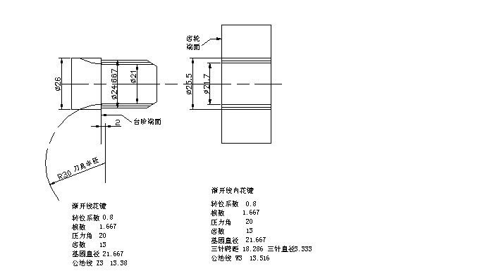

渐开线内外花键配合的计算
9 F% O) q, a$ `8 U+ p9 ]6 L请熟知渐开线花键的朋友帮忙计算配合尺寸,谢谢了!0 k- O9 Q, {. B4 I
* r6 R" s) l- O2 `4 M3 f0 P3 [/ U渐开线外花键:转位系数0.8;模数1.667;压力角20;齿数13;基园直径21.667;公法线Z3 13.38;刀具直径60,退刀处刀具中心距台阶(直径26)距离2mm;
1 A' W: X# X$ S% ?渐开线内花键:转位系数0.8;模数1.667;压力角20;齿数13;基园直径21.667;公法线W3 13.516;三针跨距18.286(三针直径3.333);0 {* M% n7 E5 l* R! d8 \
请各位计算当内花键为标准尺寸(上述)时,内花键端面距外花键台阶的距离是多少?如果当内花键大0.15mm时,内花键端面距外花键台阶的距离又是多少?内外花键的配合指刚好消除间隙(即轻轻接触)。

 楼主| 发表于 2006-3-11 20:22:00 | 显示全部楼层 来自: 中国广东
如下图说明8 z9 G  H2 ]$ }
请帮帮忙,谢谢了!

第一个2mm第二个0mm
