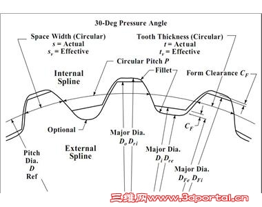

我有个SAE花键要做,只有参数径节16/32  齿数11   压力角30°    我画不出具体的图纸,希望哪位高手能帮我画个CAD的图纸,不胜感谢。我的邮箱mixue1955@163.com

这个一查力士乐样本上有

发表于 2011-7-23 20:35:50 | 显示全部楼层 来自: 中国江苏常州
你是只是为了画个图形,还是要具体的参数加工

发表于 2011-7-25 18:50:50 | 显示全部楼层 来自: 中国江苏苏州
供参考,也许对你画图有作用的,
发表于 2011-7-27 09:00:10 | 显示全部楼层 来自: 中国北京
用solidworks下个齿轮键的插件 一下就出来了

: C' a) O9 k# U& u2 [是的,用solidworks的画齿轮插件,geartrax 画齿轮,就可以了。注意选平齿顶还是圆弧齿顶,一般泵上都是平齿顶,楼主注意看清楚样本。我犯过这样的错误。
