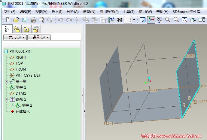

我用的是proe4.0的。。看到教材里面 镜像平整壁特征,但是我自己怎么做也不行,镜像后提示选择边,一选就出错。. z! Z% u) M) E4 a0 j
同事试了也不行。。你们的可以吗?是软件问题,还是哪里要设置呢》?
发表于 2011-7-23 11:59:09 | 显示全部楼层 来自: 中国广东东莞
我用4.0 没问题额, 你的错误提示 内容是什么?
发表于 2011-7-23 15:53:59 | 显示全部楼层 来自: 中国浙江杭州
选好要镜象的钣金壁,编辑-镜象,选 镜象平面就可以了
