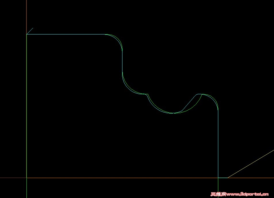

/ K9 q8 r' i0 o, z7 M$ m有R角的车刀就会过切 ,R角为零时就没有过切。求知道的师傅指点一下。只有圆角的地方过切,直线没有。斜线也会过切

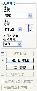

这应该不属于过切吧,因为你选择的刀具有R的,软件生成路径时进行了刀尖圆弧补偿,你可以把补正型式选择由机床或关闭,截图是X4的,9.1没有用过不知是不是一样的
 楼主| 发表于 2011-7-23 12:57:35 | 显示全部楼层 来自: 中国江苏苏州
当把刀角半径设为零的时候。就没有过切,补偿设置为控制器 。

: Q' v1 U" d# Z; _那是假想刀尖的轨迹,实际上是有个R的,不会过切,你看下刀路就知道了。
发表于 2011-7-23 15:38:36 | 显示全部楼层 来自: 中国浙江杭州
走路模你下就可以看出来了

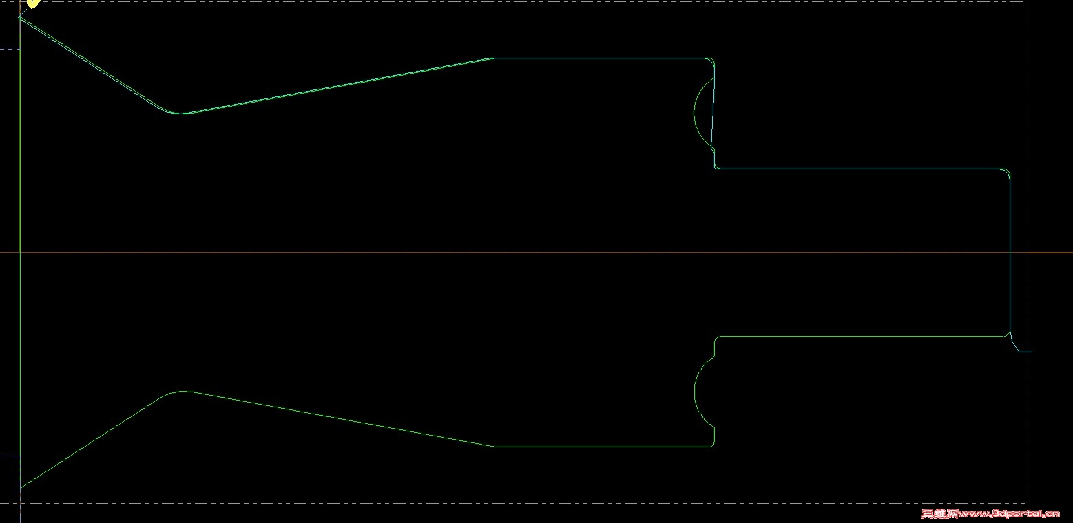

刀尖半径你应该选错了
