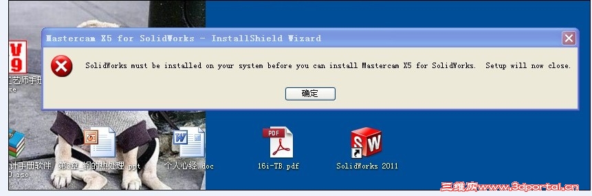

明明装了soliworks,为什么检测到的没有呢,
4 p& W$ s+ E$ {# j: }% x QQ截图20110723102727.jpg
2 n7 R" x2 X- \/ W请高手帮忙

发表于 2011-7-23 11:32:00 | 显示全部楼层 来自: 中国广东东莞
你SW版本是不是太低了, 说你没有SW

 楼主| 发表于 2011-7-23 14:41:35 | 显示全部楼层 来自: 中国山东菏泽
不是的在另一台电脑装了的,是可以的,也是solidworks2011的呀,同样的版本

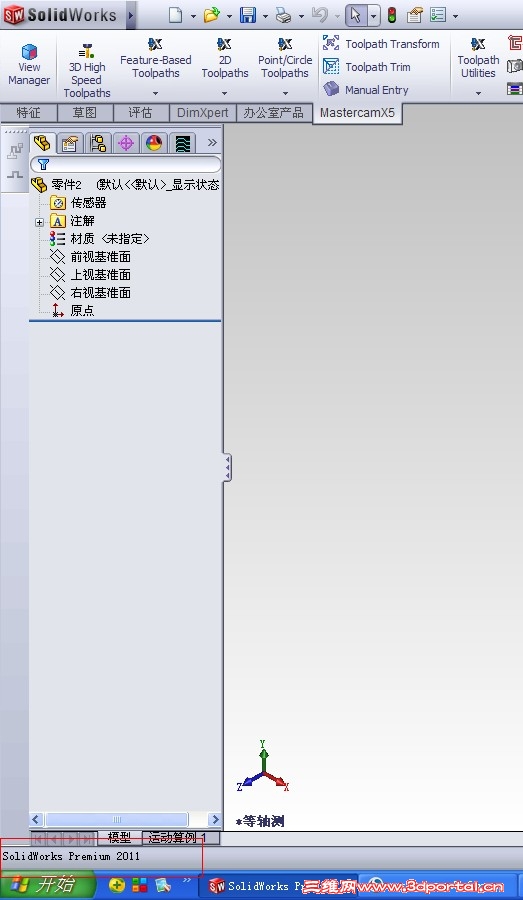

QQ截图20110723144232.jpg $ c; D! N) }- E- @/ a# I! c
这是在另一台电脑上的截图,是可以的啊

发表于 2011-7-23 16:45:13 | 显示全部楼层 来自: 中国广东东莞
本帖最后由 sonkit 于 2011-7-23 16:49 编辑 5 }' v1 Z( e/ T  P6 O0 F" k9 p
我在两台电脑上装的软件都是一样的,应该不是版本高低的问题,另一台电脑是可行的啊
& C% L& ^" x5 `  @. zaotaijixie2010 发表于 2011-7-23 15:32 http://www.3dportal.cn/discuz/images/common/back.gif
$ a7 Q7 ?5 ~" _3 u8 t- n& C
6 w$ O# m6 }7 z! p6 h, x7 c+ c' t知道真正原因了, 特为你的问题测试, X64版的' Z- z  ?1 E# W4 o) z
你的安装程序是那个光盘版吧?! 这个光盘版重装后会出这问题
5 I/ ~: q4 w( ~你从官方重新下载EXE格式的安装程序装就没问题了: Z/ S- e! R5 G4 K$ e

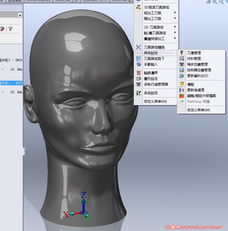

繁简都上传了
" M7 n8 P, I, g; u1 |7 t9 a! ?3 g+ M$ ]( n  c2 s$ h) F8 O
http://www.3dportal.cn/discuz/viewthread.php?tid=1052872&page=1&extra=#pid5782325
