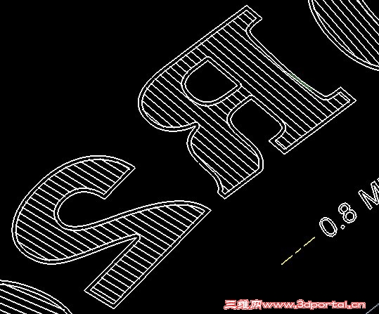

[已解决] 这个图用CAD如何画?详细点
发表于 2011-7-23 16:55:29 | 显示全部楼层 |阅读模式 来自: 中国山东东营

如图形状,画出四个椭圆后进行偏移-修剪-倒圆角,最后进行填充。

但是填充用作ug刻字加工时是无法选中的,
发表于 2011-7-24 15:34:47 | 显示全部楼层 来自: 中国广东汕头

" u+ x6 U/ [; V# t$ P你可以用X命令把填充图案把散

请问下X命令是什么啊???
