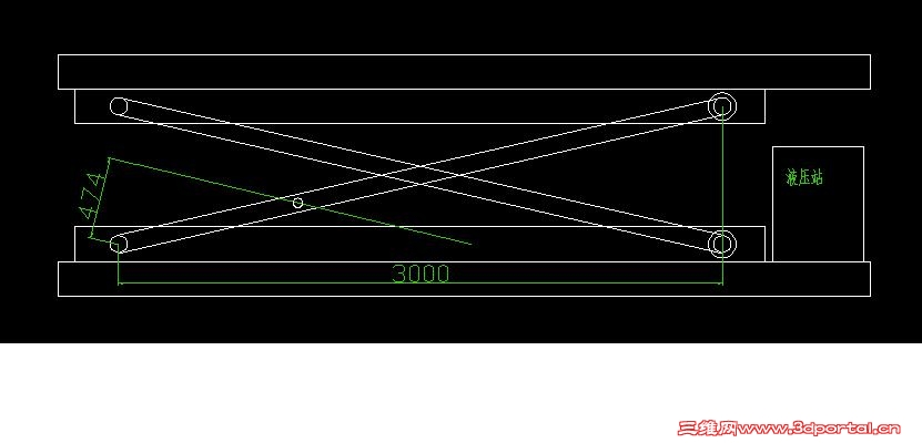

求助 剪叉升降机构推力计算$ g1 T- e: a& }' x
0 @: w, \# X+ r0 P4 R3 Q+ |& v
   剪叉上部平台总重不超过5吨  按5吨计算    平台尺寸4米X2米   剪臂布置后简图如下
! w3 q* v) W8 Q2 r8 b- _- E( `; t% ~' f9 d2 o
1、只有一个剪臂是主动的,那么计算力的时候是不是整个负载都集中到这一根剪臂上计算 ' _  l% @: j/ i  b$ {0 D
2、因为剪臂上端是滚轮,那么负载在此处是不是以滚动阻力来计算5 ~# Y3 q% Z; ^& D- P
3、论坛有篇计算步骤的文档,我看了,计算力是用做到功来计算的,如果按简图来看,是不是也要考虑对固定铰链的扭矩?
% a3 l2 W! Z! D$ H7 d. M/ F& B. B$ G4、结构上:两条剪臂是不是中间要铰接?, r) w; G! U$ G: l4 B
5、如果要求升降时候高低位置的精度,需要在哪些地方重视?
1 E" @# t6 u6 G, C' {
6 `1 B( u0 M6 R% z* a8 ]小弟初次接触剪叉机构  诸多问题, 请前辈不吝赐教

文献在此
* [4 n! `2 g0 O自行领悟
B6压升降台的相似设计及油缸推力的确定.pdf
318.26 KB, 下载次数: 159

可以看一下马守谦的《舞台机械》这本书,书里有详细介绍。不过这本书比较老,不好找了。

推荐楼主使用ADAMS仿真一下,这种简单的机构,通过仿真可以得到你所需的力的大小,升降的高度等

中间是要铰链的

虚功原理算出来,但液压缸的位置我也搞不懂如何定位的
