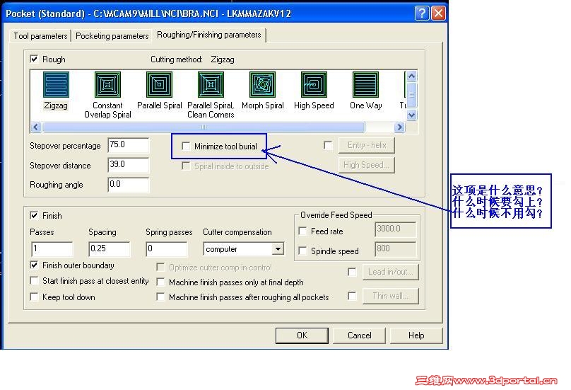

2D或者曲面挖槽时都有如图这个参数不知道有什么用?什么时候应该勾上,什么时候去掉

防止留下残料的。针对挖腔含岛屿

感谢你的回答,我自己也测试了下有很多岛屿的框开粗,用ZIGZAG然后把精修1刀勾上后貌似
! ]- B9 X2 m+ n" y1 @- D) ^1 `: k; |7 y" B5 j
勾不勾这个都没有区别,勾上时间还长些' s% w3 Z8 e4 o# d6 i
' y5 ?8 o# D# i: e. y
是否这个平时用时一定要勾上?
发表于 2011-7-26 23:14:21 | 显示全部楼层 来自: 中国湖北襄阳
它和精修是不同的用途,它确保余量均匀,不会留下余量过大的死角

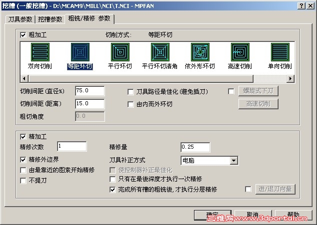

发表于 2011-8-22 13:03:43 | 显示全部楼层 来自: 中国河北石家庄
