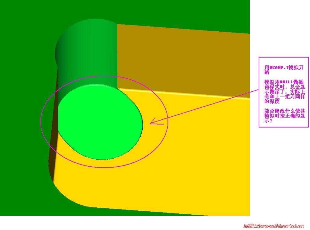

* o: y) L1 H. k用MCAM9.1模拟刀路5 h. s& s6 |+ I
$ c/ R4 S* \. g, Z6 B
模拟用DRILL做插角程式时,总会显示做深了,实际上是和上一把刀同样的深度,这样老是误导我们以为是过切了。。。
' K  Z' A) H0 v+ J4 ?
% m0 I2 r# G! N4 d9 j! e! j; Z% k刚才试验了一下,如果刀具的刀粒R越大,模拟出来的过切就越多,可能是DRILL是那个对刀点的问题。。  y2 K( T) ~- J7 M8 U! ^1 y
6 V! j- s# k- X4 M5 L
能否修改什么使其模拟时按正确的显示?( O" l3 m+ q# G( j  V. ~" X

能否修改什么使其模拟时按正确的显示?

  ^4 a# g) F* t  ?2 O% K6 ~8 U7 `  F那是你选刀的问题了& }+ z! |9 n5 `3 [4 q
你选把平底刀试试看还有不了?

& B. W! N$ i5 ?# y7 W  ]朋友,我知道你很厉害,也很感谢你的回答,我也知道去掉R后就不会这样,) U* j% V( B3 S% [% r+ V
* |/ p1 W6 _2 O( {6 E: s
但是现在我就是不想去改刀,因为有些刀要参与曲面计算的改了会影响刀路,要的是选牛鼻刀时也可以正确模拟方法3 a; _0 N4 s7 L

* R* D6 I2 p8 ~7 L3 o$ {: k2 I你不改刀
& @! {1 ^$ M$ l9 t那只有改刀路了( k3 ~5 d# L4 o
不能有点孔模式做
0 T7 `, w( k1 a* U5 s用二D画线就好了

5# 252211081 .......就是说不能什么都不改只改系统设置就可以正常模拟的意思么。。。。。
