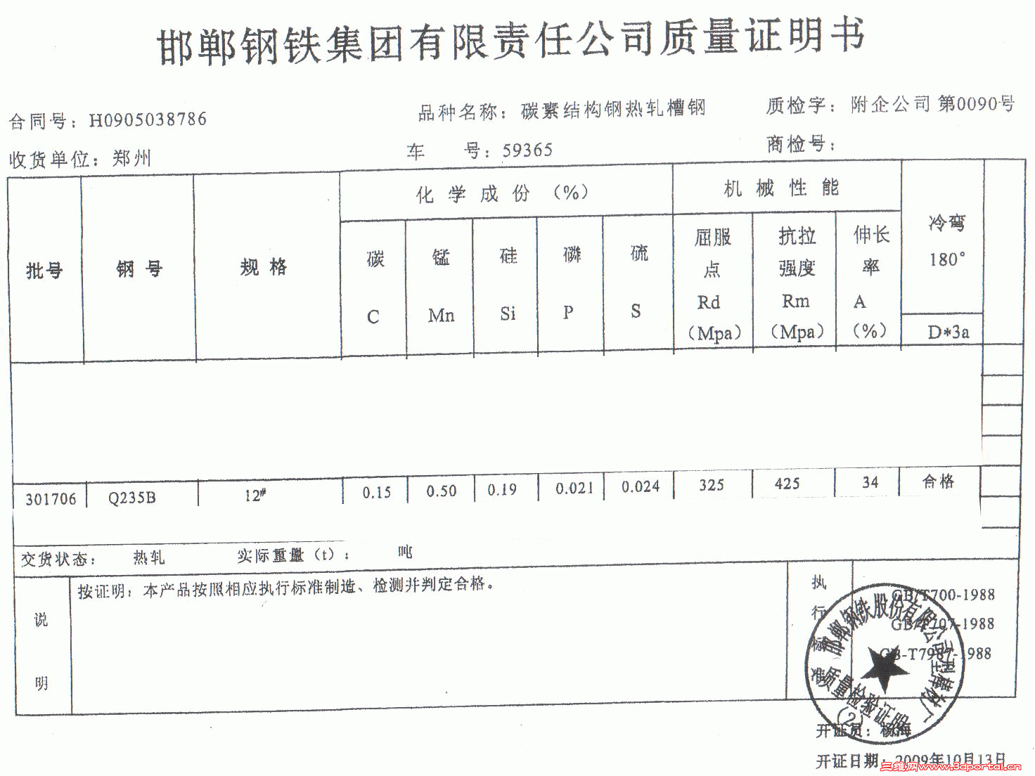

现在手里有个项目用到H型钢,用户要求材料Q235-B,但我们采购说市场上买来的型材,质保书都只会写Q235,没有写Q235-B的,请教高人,实际情况是这样么?
9 n8 y. t7 Z& h" ]市场上买到的Q235型材,它的材质一般是Q235-B还是Q235-A的?

这只能说明你们买钢材的厂家提供的质保书不规范。
发表于 2011-7-25 17:01:26 | 显示全部楼层 来自: 中国山西大同
应该是写清楚的,你拿到的不规范

那像这种情况买来的型材,材质和Q235-B的有区别么?性能是不是不如Q235-B?

有差别你看看GB700-2006 碳素结构钢,论坛上有

说具体点,没有Q235这种材料,应该详尽说明ABCD系列。- T  m! d$ k, \
9 U, h5 d7 V7 ?. v
附图是某公司提供的质保书。  ]0 ^! }' l+ z8 M# O$ I

作为Q235-B来说,不是需要做常温冲击么?

你看看国标 就知道有什么区别了啊

我知道区别,主要就是冲击功方面,但是看6楼的质保书,也没有冲击功指标啊。
