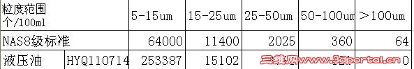

各位请看看我的这个汽车钢板清洗油(类似液压油)颗粒度的检测报告,NAS总共12级,NAS10级是否说明颗粒度过高?这个报告结果说明了什么问题?是否需要更换油品?多谢!滤芯是10um的。但是过滤后的清洗油洗刷钢板板面仍然有颗粒感。汽车(轿车)钢板清洗油是在钢板冲压前对钢板进行清洗,要求板面非常的干净,但是清洗机清洗后板面仍然有颗粒感。检测的结果是NAS10级特此更正!

NAS8级不算太低,用在常规系统里足够了。
发表于 2011-7-27 07:17:28 | 显示全部楼层 来自: 中国江苏南通
偏高了。。还需过滤处理

发表于 2011-7-27 07:55:22 | 显示全部楼层 来自: 中国河南安阳
滤芯是10um的应该看不到颗粒的吧。, ]! a% Y2 H8 s# _& l+ s" A
你的钢板清洗因为不是液压系统,不知道要求对冲洗液的要求,请提供清洗工艺的清洁度指标要求。

5# 9619 不好意思 ,报告说是NAS10级,有些偏高,汽车厂液没有清洗工艺

说明        规定清洁度        实测清洁度
. Z  d" D0 e- Y, q; C6 g中国挖掘机行业        NAS8-10级        63%低于NAS12级+ g7 m- T; F' D8 E. T0 n
30%为NAS11-12级" s- ?! Z3 _$ a/ U) @
美国太平洋公司调查        --        工程机械,NAS9-10级: p8 {) o! q: S# o+ X
美国流体动力中心调查        --        起重机,NAS9级
/ v& B3 ?  s9 M: X: v4 u$ s挖掘机,NAS10-11级
- t$ |* l9 O2 b: o3 i, q% U日本产业机械工业会        NAS8-9级        --1 k. j9 H0 j6 I' l& P, s
日本油压工业会        NAS10级        --* P) k9 W' O" W* \, ]! j/ T5 ~6 c7 M
英国流体力学协会        NAS10-11级        --
! `3 ?% l$ @3 P/ Z5 L; S, r日本混凝土泵车        NAS10-11级        --: Y, ~, c- I& ?- a8 r# c7 ?4 c
日本对500台工程机械的调查        --        36.2%为NAS8-9级) F3 z% v. ?4 w4 x4 C1 I
59.6%为NAS10-12级
9 Q" `" J5 o9 H. j4.2%低于NAS12级: u* a, K0 V% z3 _! W/ Q. t  ]' K
& W, M, i. s3 X  M. ?0 {6 J9 Q. Z* N+ n
NAS8级符合大部分的设备要求,甚至比大部分的要求还要好了。3 s% {) n$ q  b( X, U# r
10级在一般的液压系统里来说是正常的,11级以上就需要更换了。

回到你的问题上来:
5 p6 u) Z; J2 y( J+ Y首先清洗液如果达到污染度颗粒8级的话,那么毫无疑问是合格的。
6 c4 a" H) K) Y. Q1 `其次,清洗后板面有颗粒感需要判定颗粒是什么,是附着物还是板材本身的微观缺陷,如果是附着物,则清洗工艺有问题,无法清理附着物;如果是板材本身的微观缺陷,则证明清洗干净,氧化皮、保护油被完全清洗,材料适合冲压使用了,这样的微观缺陷所有的板材都有,你可以用高倍显微镜看看表面,跟我们的皮肤一样,很多坑的。6 o! u+ Z5 }' f; s
第三、如前所述,要保证最后的零件表面质量还有模具的清洁。
