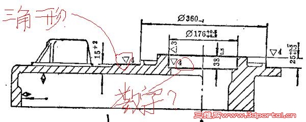

求 老师们 帮忙看一下 图示图纸6 B, _7 N2 E- }) i5 q7 s
& Z# M/ T7 Q1 m2 |; j; i
上面有两个符号各代表什么意思..
' _, s4 N+ c8 C( Q: l- p& ]! f" d& z7 k& \! }! g) Z7 h; `6 v
(三角形 和 数字 )

应该是表面光洁度符号,我以前看的图纸就是带尾巴的三角形。读着花3,花4.
+ |5 D' Q4 H! v) P9 h/ ~这种三角形我在网上搜索过,说是外国的符号

这是光洁度,老的粗糙度标准,现在都被新的粗糙度标准代替了6 F& i/ j3 _3 o5 Z1 T* K4 |1 T
三角形代表光洁度,后面数字代表光洁度等级,光洁度6和现在精糙度1.6一样,具体光洁度对应粗糙度多少有相应标准可以查找到

旧的表面粗糙度符号

光洁度符号与等级,目前已作废。国外的图纸可以看见。

粗糙度旧标准符号,从前叫光洁度符号,图示读作角4,对照现在的粗糙度为6.3
