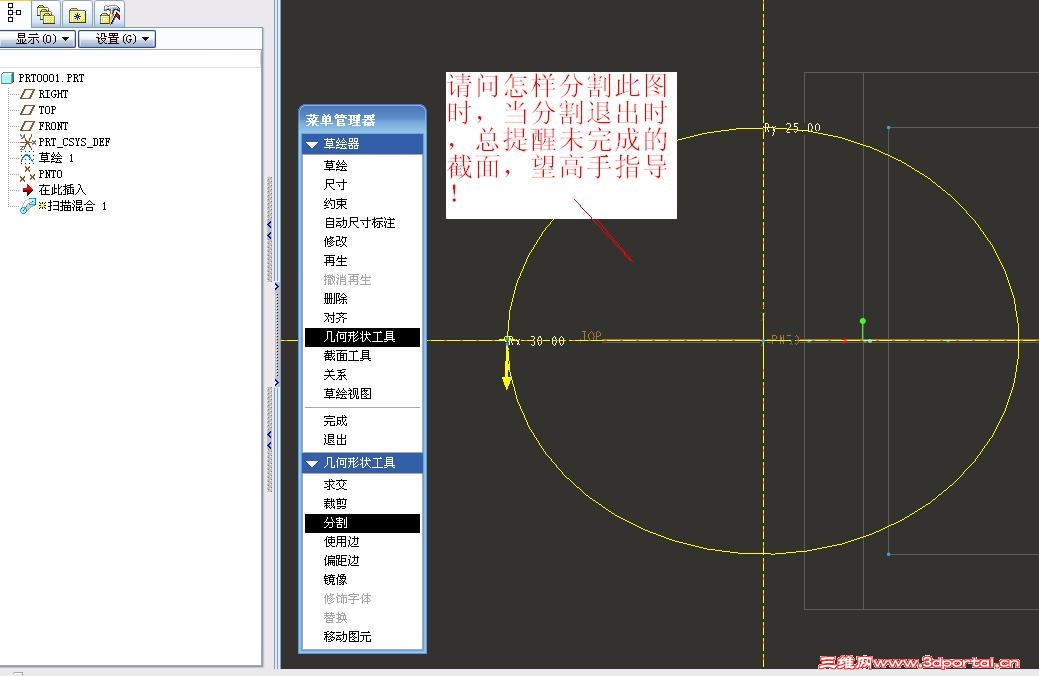

[求助] 此图原应怎样分割
发表于 2011-7-25 21:53:21 | 显示全部楼层 |阅读模式 来自: 中国安徽淮南
请高手指导,请看下图,分割此图退出时,总是提醒“未完成的截面”不知道是为什么?$ a9 {- C! G' P$ h2 m0 K6 t3 r
发表于 2011-7-26 20:34:50 | 显示全部楼层 来自: 中国广东潮州
看看有没有重叠的图元   打断程两个端点试试看
发表于 2011-7-26 20:35:20 | 显示全部楼层 来自: 中国广东肇庆
断点不够,最打断一个试下
发表于 2011-7-26 22:58:38 | 显示全部楼层 来自: 中国广东东莞
几个截面之间 点数要一样才可以,, 估计你的打断数有问题。
 楼主| 发表于 2011-7-27 07:56:44 | 显示全部楼层 来自: 中国安徽芜湖
分割时总是提醒选择图原,上一个剖面是正方形,此图打断四点,有没有错?
 楼主| 发表于 2011-7-27 08:10:54 | 显示全部楼层 来自: 中国安徽芜湖
请问各位选取图形时,没有没什么要注意事项,选图时总是提醒——选择要分割的图
 楼主| 发表于 2011-7-28 08:14:48 | 显示全部楼层 来自: 中国安徽芜湖
怎么没有高手回应啊
发表于 2011-7-29 20:48:38 | 显示全部楼层 来自: 中国广东东莞
估计你的2个截面的起始点相差太多了,, 至少要对应差不多, 不要弄得扭曲太厉害。" Z1 |3 C+ E/ m  i* k6 b8 ]5 M" D8 p
起始点修改下, 或者切换剖面修改另一个 的 起始点,
