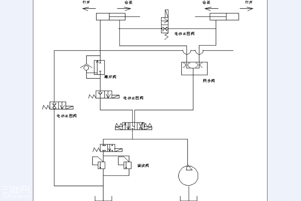

公司新购一台设备,液压原理图提供如下,先说明设备要求.要求两油缸合拢时压力可调,合拢后,要能够保压一段时间,还要有泄压功能,另外油缸要同步.不懂的几点:1)按设备原理要求背压要低,方便控制合拢时的压力,但为何加同步阀在回油管路上,同步阀不是有较大的压力损耗吗?;2)在两缸回油口用电动止回阀之间是什么意思?看控制台上有个快进按钮,通过分析只能是控制这个阀的电磁阀的,但这个与快进有什么关系呢?一头雾水;3)顺序阀在这个原理图上有什么作用呢?

1)图中同步阀仅为一个分配阀,有节流作用,可以防止液压冲击及背压,压力损耗不是很大;
/ M  O6 `! F( l' J9 D7 l" y- C2)如果该装置是垂直放置,应该是平衡作用,防止下降过快
 楼主| 发表于 2006-3-13 22:35:48 | 显示全部楼层 来自: 中国浙江宁波
这个装置不是垂直放置的,是水平的.原来同步阀可以防止背压,我以为是增加背压的说.但至于节流,我想在这个系统应该不会是的,因为系统的变速是通过电磁阀来控制的,我想同步阀有节流作用但应该是固定的节流吧, 不会有快慢速的吧.

同意8楼同仁的说法,顺序阀是为了使油缸保持一定的压力和油量,和电动止回阀配合使用,产生锁紧,也使Y型换向阀在中位时实现浮动。同步阀使油缸动作一致,两缸之间的电动止回阀也可能有在同步阀堵塞或有故障时,仍然使油缸同步动作。其余两个电动止回阀属于卸荷阀,使泵和油缸无杆腔的油快速回到油箱。

个人认为只有在打开的时候,两个电动阀门打开,进行快速卸荷 。上面的电动阀没有看出什么原理。大家顶
