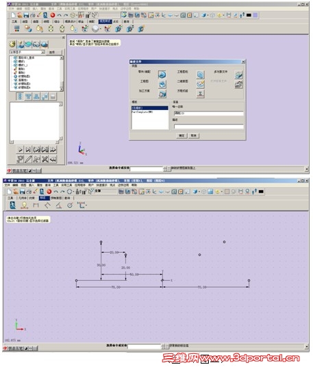

一、新建文件,选择“零件/装配”,在唯一名称处输入文件名:酒瓶(图一)
; \# E& p% Y: O6 \& G8 r二、进入草图,在“XZ”平面绘制点并镜像,具体数据如图二所示:# D0 z. _( W- q# p
$ g& X; K( ^& q3 l

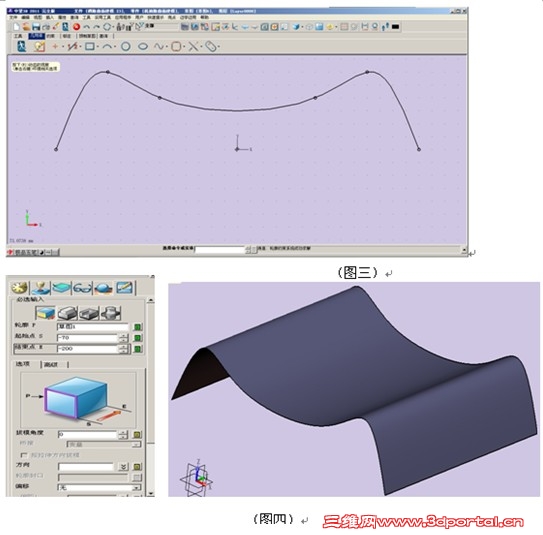

% H# i$ }0 l* z三、点击 “通过点绘制曲线”完成曲线的绘制,如图三所示:
/ ^, }6 ~# V6 q0 ^$ M; _四、退出草图,返回零件层,单击拉伸命令 :选择草图1,完成拉伸(图四)。
' K  p) L3 f% m
/ |+ A3 C3 F6 }" w  _1 a6 V
2.jpg   d4 f3 N. U7 M7 }' w# [/ R- l

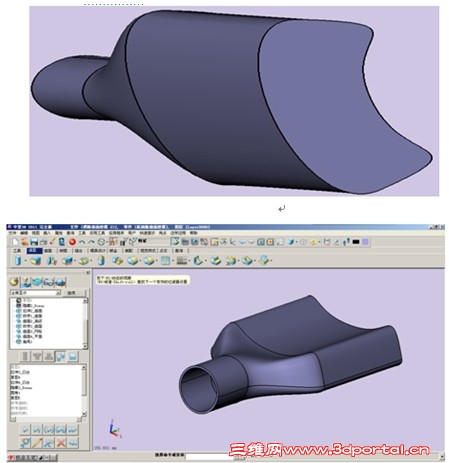

五、单击鼠标右键,选择“插入草图”,选择XZ平面为基准面,使用圆心(00)起点(250),终点(-250)命令 画圆弧,如图五:
/ t1 _% l& n' Z六、单击鼠标右键选择“退出草图”,单击拉伸命令 ,选择圆弧进行拉伸(六)。
, }) q' L( T: v: C
  O7 g/ J9 B) g, G 3.jpg % Z% j# z8 _4 H" M

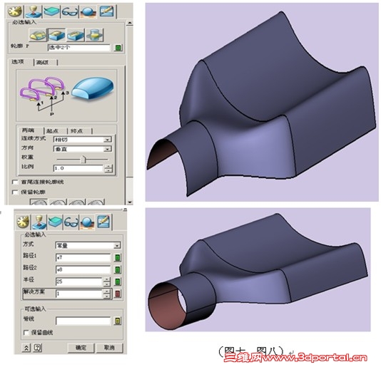

七、单击放样命令 ,选择两个拉伸特征的边,放样后见图七。
& @$ K2 P  X9 M6 q7 w& u八、单击圆形双轨命令 ,选择瓶颈的两条直边;参数和效果如图八所示:

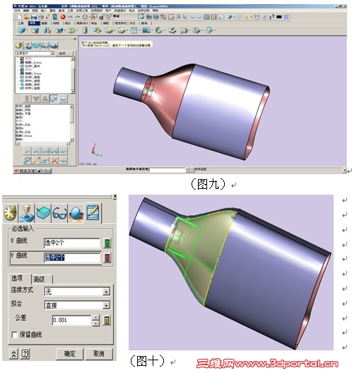

4 o1 U- o) c  A( }九、单击放样命令 ,选择瓶身的两条边,曲率大小可以由“权重”调节(图九)。
2 Y7 E0 C5 [+ M- }* `4 N6 ^5 I6 Z2 Y十、使用U/V曲面功能 进行瓶颈与瓶身的连接处的曲面造型,如图十所示:4 M3 O! o  i& z) I! _
2 s( k; t' g7 | 5.jpg & j8 B, t$ Z  v; p" i, w5 W

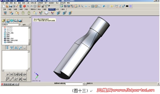

十三、最后我们再根据需要,做好相配套的瓶盖,把瓶底做圆角处理,然后再附上材质,这样一个造型个性的酒瓶就设计好了(图十三),这里中望3D的曲面造型功能大家有学会吗?
