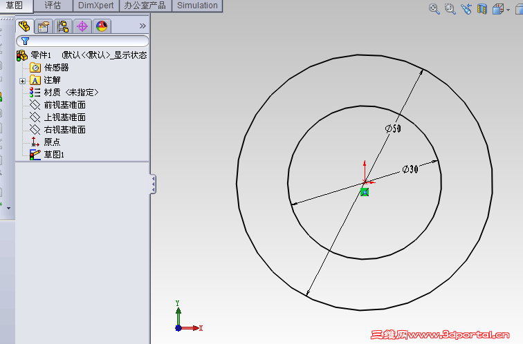

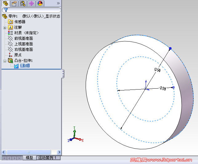

平时工作用到Solidworks画一些简单的三维图形,请教大家下面的这个草图图标的含义,因为对模型的生成没有影响,所以一直没有搞懂它的含义。请大家指点,非常感谢。

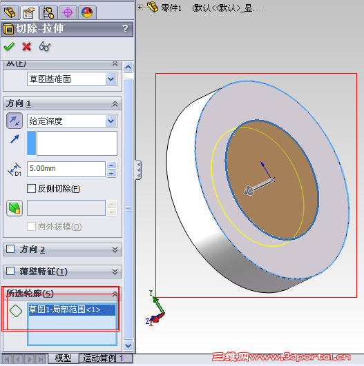

引用其它草图的部分区域,比如挖孔之类的,用过一次你就明白了
发表于 2011-7-27 12:06:52 | 显示全部楼层 来自: 中国浙江绍兴
可能草图有缺陷,做切除的时候,SW会让你选择草图内的一个闭合区域作工作草图。

你点编辑草图,然后随便点选一根线,你会看出有其他草图的不一样的,其实用多了就知道了,

/ A" {% {' ]0 u! l当然能确定,看下面的演示
发表于 2011-7-29 17:16:54 | 显示全部楼层 来自: 中国广东广州

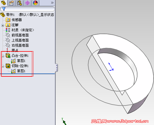

草图引用和借用示例
发表于 2011-7-29 17:18:35 | 显示全部楼层 来自: 中国广东广州

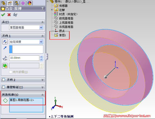

还有一张,两个局部草图
发表于 2011-7-29 17:22:04 | 显示全部楼层 来自: 中国广东深圳
有手的才是共用,LZ 的是需要选择区域。2/3F的请你学习一下

有手的才是共用,LZ 的是需要选择区域。2/3F的请你学习一下+ m1 x! L# E* g7 V/ E
liuyong453 发表于 2011-7-29 17:22 http://www.3dportal.cn/discuz/images/common/back.gif
7 z' |' M& H9 z& z+ R
) H1 L) s' A- Y! @  N$ \看看第二张和第三张图

的确是有手的才是两个特征之间共用一个草图,无手的是指草图中生成的特征是区域轮廓选择。
