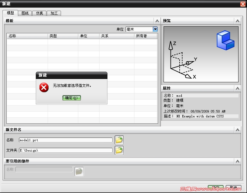

新建文件时,弹出对话框,提示内容为:“无法加载首选项值文件”,但文件仍然可以建立!
, v( E2 A" t, @3 n, b请高手指点,此问题如何解决!谢谢了!

你可以在NX“帮助”菜单下,找到“NX日志文件”,从中可以看到NX启动过程中所涉及到的所有文件及步骤,从中可以分析出到底哪个文件或者哪里出问题了!
$ r0 E& i! k; F$ U) K- A$ N. B- ^看不明白的话,可以贴到这里来

我看不懂,请帮助看看是什么问题,太谢谢了

可在默认设置中:基本环境-常规-目录-部件文件目录-windows-输入你的工作目录即可。* j' u5 b6 v: ?
另如果还不行,可替换你的*.dpv(默认设置,如UG7.5为nx_country.dpv)文件。(之前要做默认设置的备份)。
