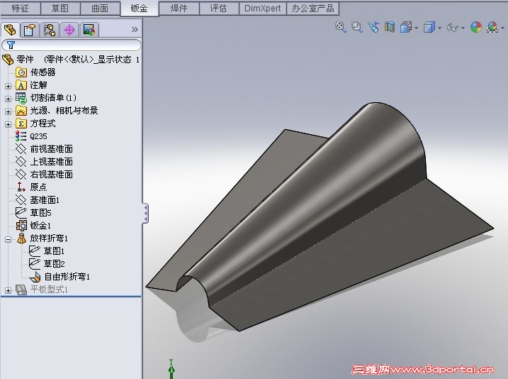

[已解决] 谁能帮我展开这个图 谢谢!!1
发表于 2011-7-26 16:43:39 | 显示全部楼层 |阅读模式 来自: 中国北京
如题了 文件见附件  SW2010版本的

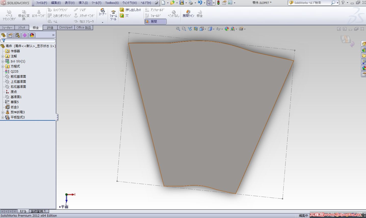

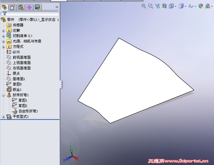

很基本的问题,你的草图有问题的!
' {3 _4 g7 q7 E  p# S( g3 a$ z9 p3 @2 e* R4 {! g2 c
你是做钣金的吗?3 f! S" B) H2 k) P0 D

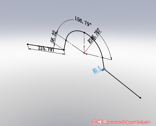

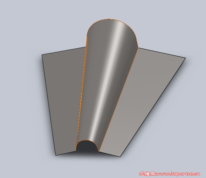

发表于 2011-7-27 13:56:56 | 显示全部楼层 来自: 中国广东深圳
1# gaogusheng
  K( z. W# m, O" c* e你把两个草图中的转角处改为倒角0.5(钣金需要平滑过渡的,再钣金放样即可 如图
chenjun520601 + 3 技术讨论

发表于 2011-7-28 10:13:23 | 显示全部楼层 来自: 中国河北廊坊
1# gaogusheng
# x' O* t5 _- D# T! k6 ^$ m你把两个草图中的转角处改为倒角0.5(钣金需要平滑过渡的,再钣金放样即可 如图/ F7 ]2 s' y) |" [% M. j3 D8 E' D
lyh020209 发表于 2011-7-27 13:56 http://www.3dportal.cn/discuz/images/common/back.gif
/ q7 v' z$ E7 m- F+ O确实如此R0.1也可以
