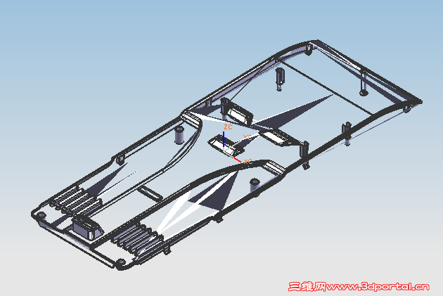

在使用UG的过程中,有时用户会发现,前几天软件还好好的,但是过几天再用,突然显示就有问题了,实体显示为很多的三角面,如下图所示 2011-06-07_08-55-21.png ( s8 E2 H# i; u8 s; M* \/ B" E+ p: e

要解决这种问题,只需要解决显卡的驱动即可
7 p8 f' H$ ?( l" R  u; a, N# ?3 }4 R( z8 G6 t8 a
% J) D0 V4 y4 F5 v1 f& a, K
一种情况是,用户的显示驱动程序用不了,导致电脑工作时,显卡无法发挥其效能,导致显示出现问题3 ]6 W; P  ^  _5 S0 x' H9 x3 L$ p

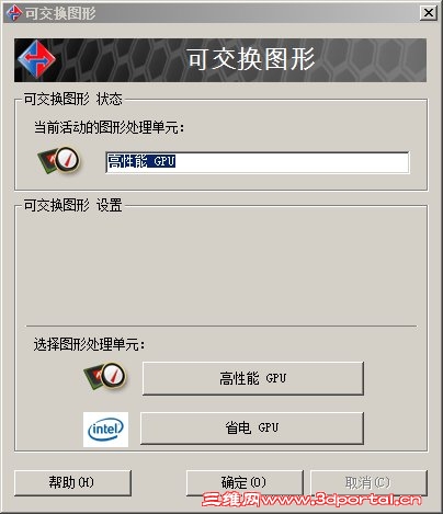

& l! y; O' g* h3 \另一种情况是,有些用户使用笔记本电脑,有些笔记本电脑具有切换独立显卡与集成显卡的功能,当使用电源时,电脑会自动切换为集成显卡,在使用别的软件时没有区别,但是使用UG时就会发现显示有问题 ,这时只要点击桌面上空白处,切换显卡即可,切换到独立显卡。8 N  C+ \5 O5 {0 N; R( r( \7 |/ p
