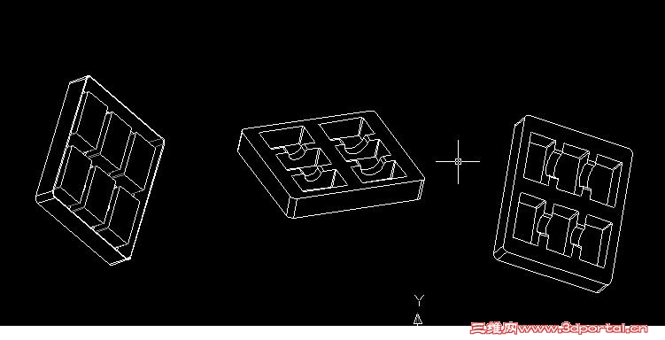

如下图,我公司有美国工程师可以直接将3D的SW图纸转化成非常美观的面的图形,而不是我们传统意义上的3D转成2D就变成线性结构了。。。
6 Y' A6 n" w. Y9 ~9 g7 t: C
6 L$ ]5 l/ L) q+ e" R  E" R* m请教高手!: _6 U+ e# h( n7 X5 w+ Q+ \4 \
3 H( t4 p  ?: y0 n谢谢

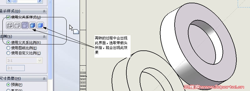

6楼的效果经常用

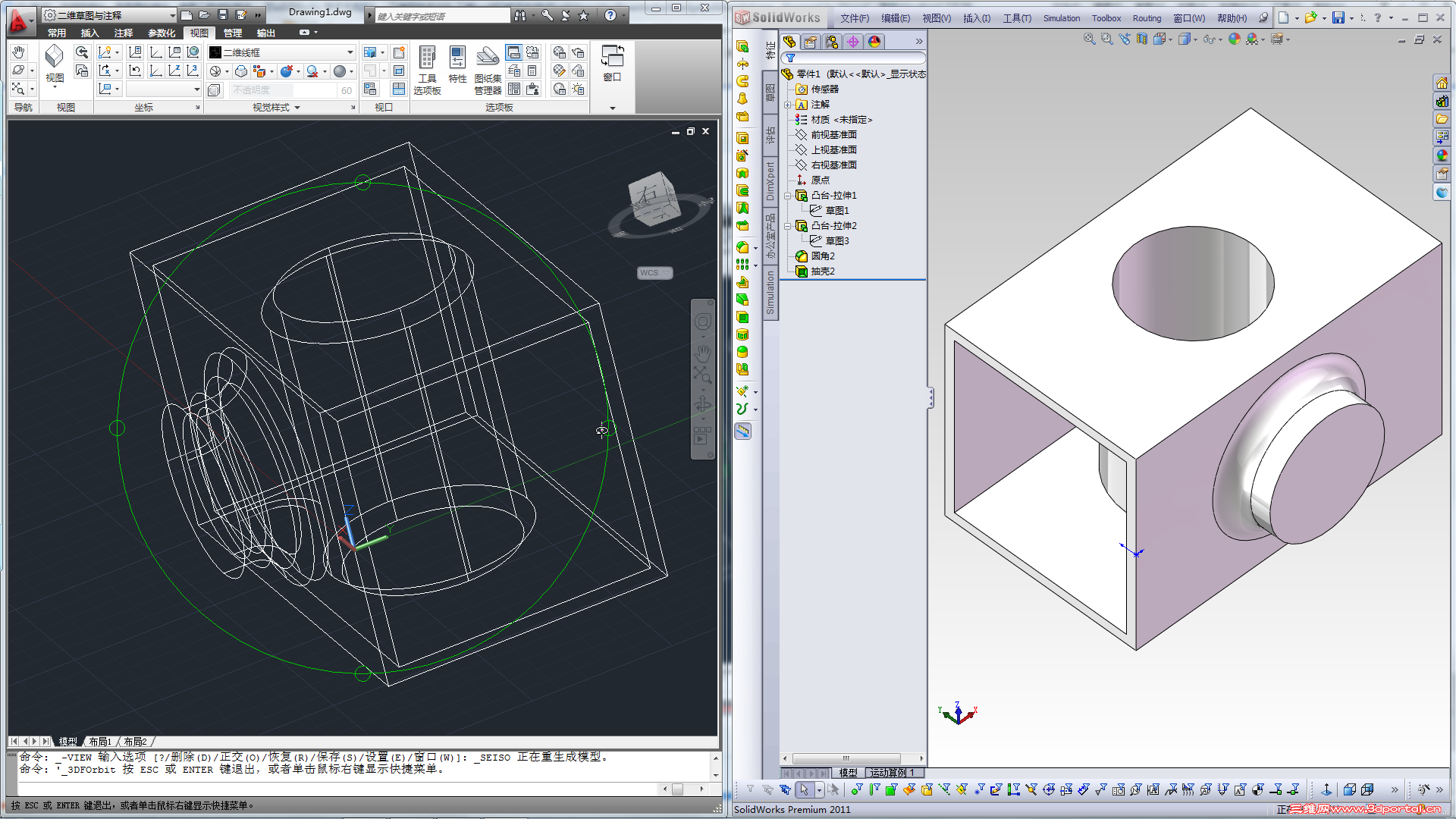

本帖最后由 pzhzs 于 2011-7-28 14:47 编辑 ' m. E  f' a* o
5 r! G" Q% Y! U- y0 \7 J不知楼主要的是不是这个意思:8 p3 r6 }+ _/ R- }' X* @2 L/ M/ s
0 M' @9 ~. q6 F! T! A$ s5 \
5 f6 N( K2 N* |8 X& |* t在 SW 中另存为 ACIS 格式,选项里选择最低的版本(1.6),另存后,用 ACAD 输入即可。输入的模型可 3D 旋转查看。

另存为图片格式再打印或者按照6楼更改显示样式再打印就有楼主所说的效果了,转成CAD格式肯定只有线条样式了
