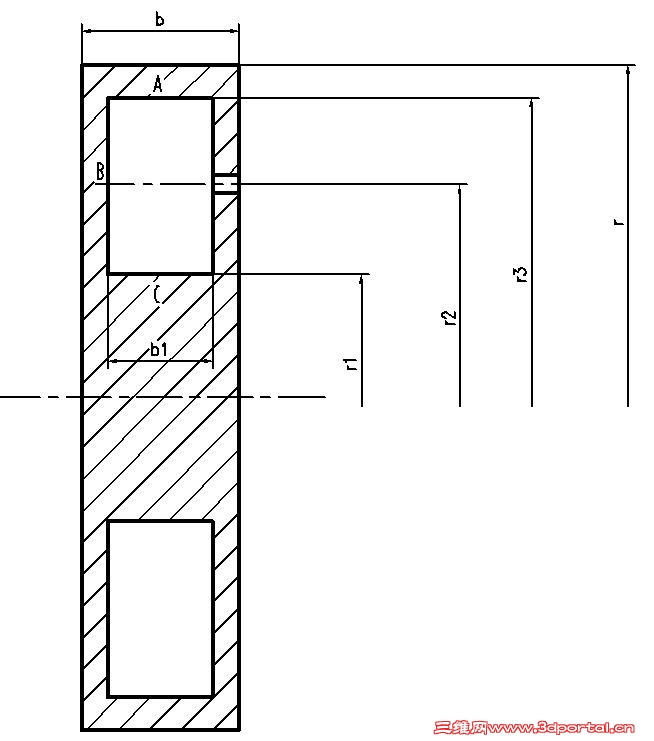

如下图,在转速为n的零件上有一处空隙内有密度为ρ的油液,试求在旋转状态下油液对A\B\C处的压力分别为多大?请各位大虾不吝赐教,谢谢!

空腔内存有油,在B点的对面有一孔,旋转起来油由于离心力作用会从此流出来,最后剩下的油都存在孔以外的圆环形空腔内,这样B点和C点都不存在油的压力了。对A下的压力F可用下式来求:- _! d& }1 b$ w4 E! e
F=mV^2/R  (N)  % L+ W$ u7 W% ]  {
m为剩余油的质量,m=Vρ,kg;V为A处零件的线速度,V=πDn/60,m/s;R为旋转半径,m。2 R+ ^$ E3 @: W& K7 e/ A- U
如果求压强(工程上常称压力),再除以受力面积就行了。

不好意思没说清楚,旋转的时候那个孔是堵上的。不漏油!

堵上孔后,旋转时由于油受的离心力是沿半径指向圆周的,在C处仍不受力。在B处,根据油在此处质量、旋转半径和线速度求出离心力,由于在液体内部某点受力各方向都是一样的,就可得到B处受的力。

非常感谢gaoyns,具体能给出计算公式吗?

离心力计算公式在2楼不是都给出了吗。

准确的计算要用到微积分知识。

为什么B面会受力啊,受到的是液体内部的摩擦力?A出用离心力计算,B处也是离心力?

液体离心力产生的压强力。

10# jackie230 比如量筒里装有液体,这个量筒受力的不仅是底面,侧面也会受一个ρgh的力。这是液体、气体的特性。
