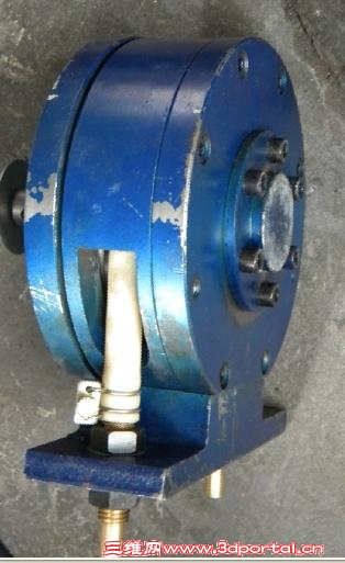

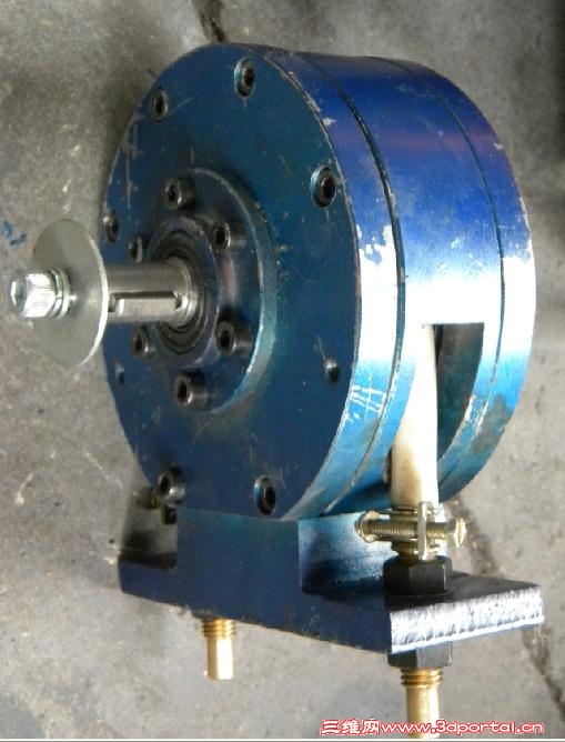

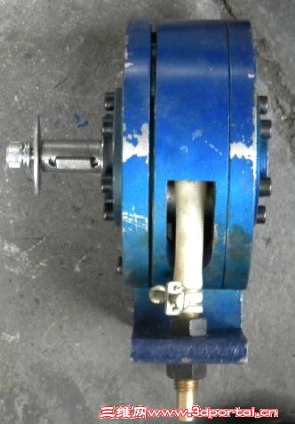

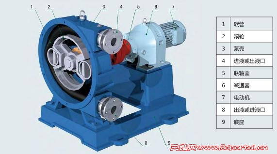

请问这个叫什么泵啊
( n5 A: U* X/ O% H; _) b: a我看见里面是像连个圆柱型的物体挤压白色的管,来进行吸料的

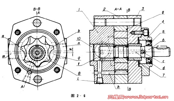

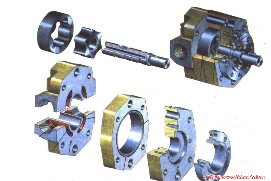

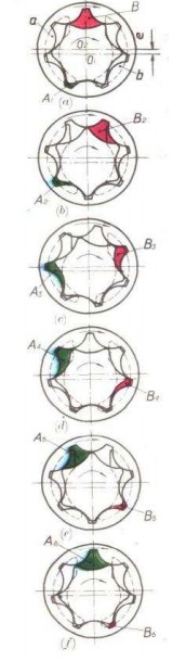

1 Q3 D* N4 M; Z8 I; j3 O是不是内啮合摆线转子泵?

& o8 W. b. [) G" s4 B采用挤压方式工作的软管泵,也称蠕动泵。* \6 q0 Y6 O* Z2 F) d2 x

总这么挤寿命长吗?因给仅仅用于特定的介质吧。比如那些要求密封性好的、不能与其他材料接触的。楼主要是具体介绍一下用在什么工况下的更好了。
发表于 2011-7-28 07:36:05 | 显示全部楼层 来自: 中国江苏南通
是蠕动泵

食品、医药、粉末冶金都在用这样的泵,管子的材料很好,但也很贵。/ B. H1 ^# h) F  {
缺点是输出压力不高,管径不大,好像还需要先灌水形成真空才能用。
