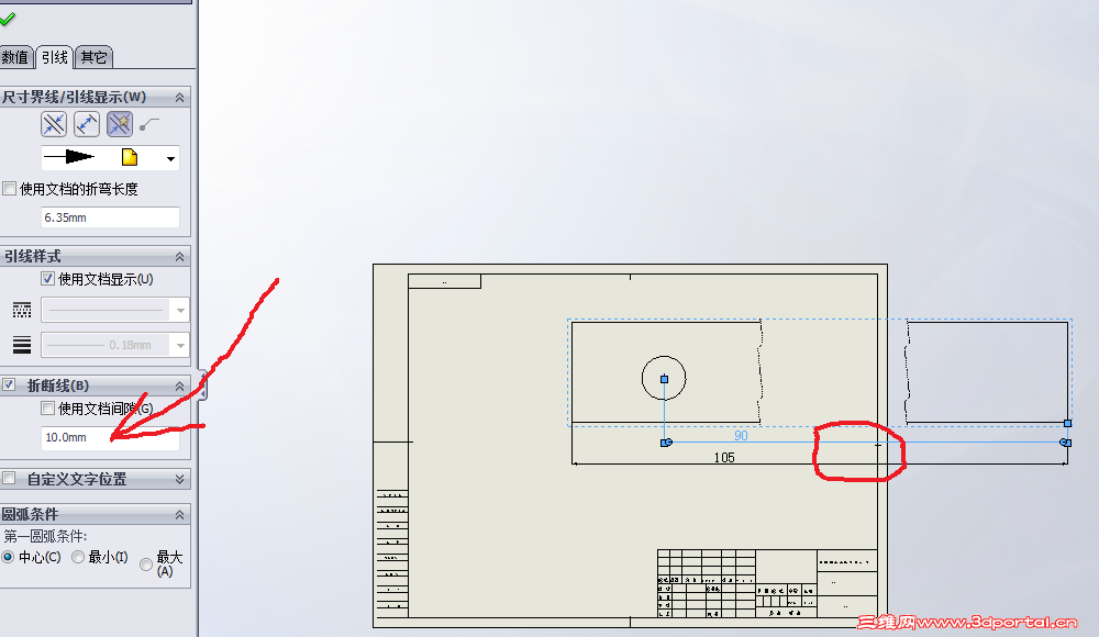

[求助] 标注线打断

不就是想把图纸放进你的图幅里吗?
; ~1 E3 o4 H* a) L1 v把打断线的间距调小还有还有打断范围放大

打断标注线做什么?# z0 @5 Z1 U: |* q/ b  R& w& j4 \; S. r
- F0 j1 i6 p% `: c2 |, [8 TLZ可折腾惨了,设置打断线宽度即可
发表于 2011-7-28 12:07:30 | 显示全部楼层 来自: 中国北京
用隐藏尺寸线的命令,把一部分隐藏掉就好了,我也是刚学的。

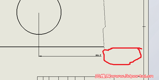

 楼主| 发表于 2011-7-28 14:26:00 | 显示全部楼层 来自: 中国山东济南
