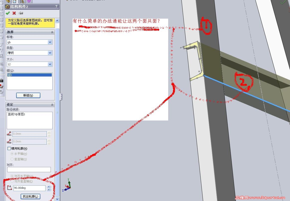

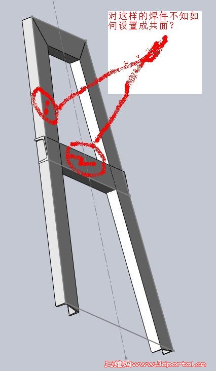

" ]3 b; t) f- M: c8 R5 I( l带斜筋的焊件如何对平型材相交面?
' r# ]3 w9 H( S4 g如下图:只要不是直角的相交型材,不知如何对平相交面?
 楼主| 发表于 2011-7-27 11:06:03 | 显示全部楼层 来自: 中国湖北襄阳
关健是能准确对平,并保证能在焊件里裁剪。

发表于 2011-7-28 08:08:45 | 显示全部楼层 来自: 中国广东广州
好奇怪,为何你的不平齐呢?
发表于 2011-7-28 09:28:41 | 显示全部楼层 来自: 中国辽宁盘锦
什么是共面的原理?假想三根钢材是三条线,要共面就必须都在同一平面内对吧?
发表于 2011-7-28 10:41:15 | 显示全部楼层 来自: 中国上海
楼主的草图上的线好像不共面呀,不共面的线,怎么能设置成共面呢?

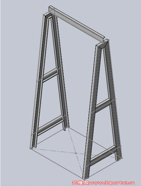

 楼主| 发表于 2011-7-29 14:41:04 | 显示全部楼层 来自: 中国湖北襄阳
可能是我的3D草图有问题。
! J, F9 T/ n, N有时间我再试一下,
 楼主| 发表于 2011-7-29 15:10:50 | 显示全部楼层 来自: 中国湖北襄阳
确定是我3D草图有问题,谢谢各位提醒。 # t7 \# c! J  w/ y1 _: M
+ y# \+ D( N6 p7 w3 T附sw2010原文件。
