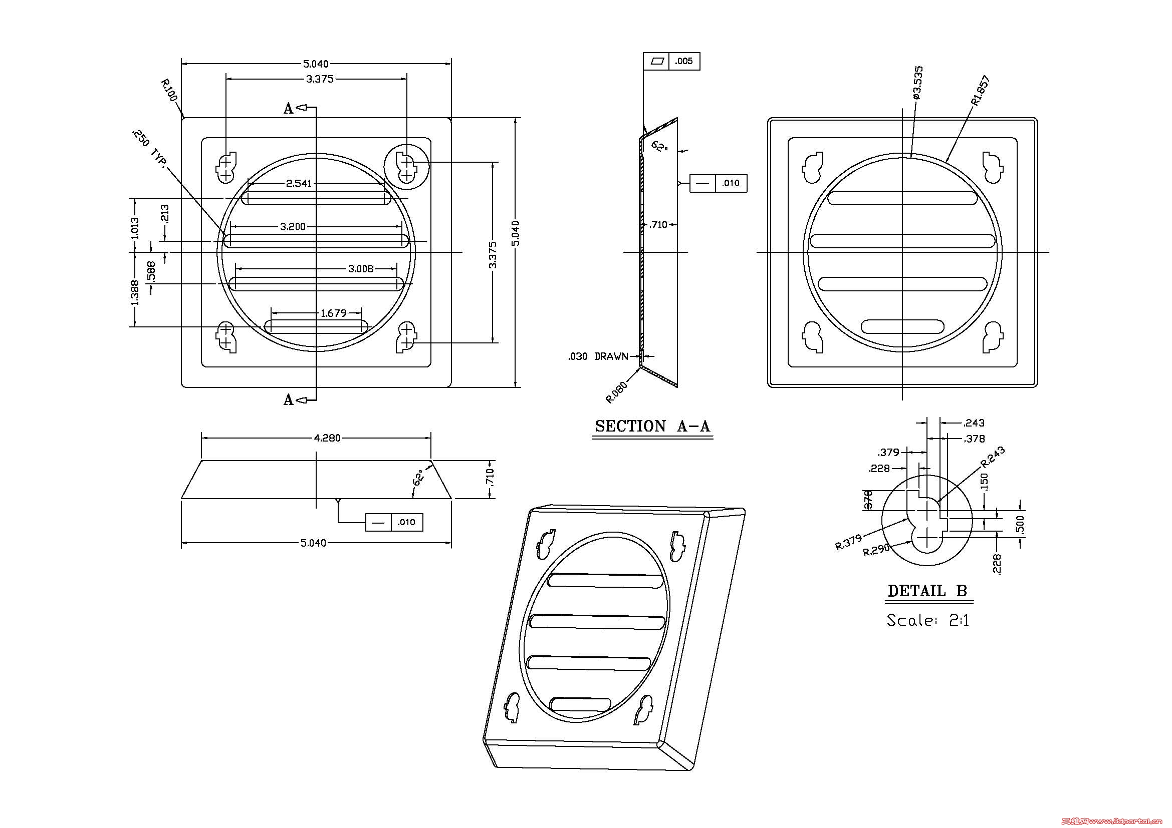

请大家看看以下产品需几付模具,材料为SPCC 1.0,

五金模还是塑胶模??尺寸单位是寸还是MM??

我想应该不是塑料模,肯定是冷冲模吧。
9 ]# J- }, i& S7 k0 E* k如果你蛮强的话,看能不能设计一副连续模具就行了。8 ?- W; q0 e+ U2 {  Y8 z
如果按一般的冲压我想应该是:落料冲B向孔复合模→拉深→再拉深校形→中间压凹台→冲中间腰圆孔,我把腰圆孔放最后,是因为如果先冲腰圆孔,中间压凹台时会将腰圆孔拉椭。  r+ {% ~' f0 o+ |1 g' Q
有什么不对,可以尽量说,大家讨论互相进步。
开亮 + 3 引导讨论奖
发表于 2011-8-1 19:37:43 | 显示全部楼层 来自: 中国台湾
SPCC 1.0t 五金模
( U9 P$ Y' i9 C8 [- C0 @* y# e1.下料 2.拉伸 3.補強 4.沖孔 5.切邊) ^3 j$ H  |8 h& L# l) g
建議用 spcc-cr3 號料
