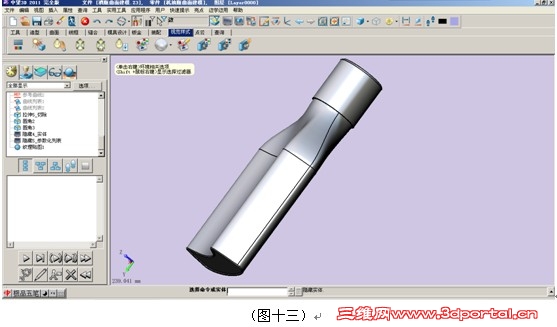

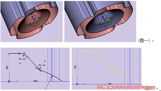

上次与大家分享了如何用中望3D这款三维CAD软件来进行矿泉水瓶身的建模,今天我们继续为大家介绍一下如何进行瓶底和瓶嘴的造型。看完之后,如何用三维CAD软件来画一个景田百岁山的矿泉水瓶就非常清楚了。我们一起来看一看:
  l7 o- D8 C* Z" @3 V7 v5 ]创建瓶底造型1.
, k) \1 \+ F! M0 a/ |) ?5 w2 h; E% G& P% B
(图一)。6 x; J" R6 R8 w) n* v& ~) A. `5 D
5 L9 s2 j) b, d) c$ D7 B  O3 W1 p, s

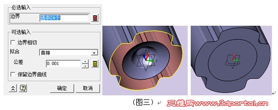

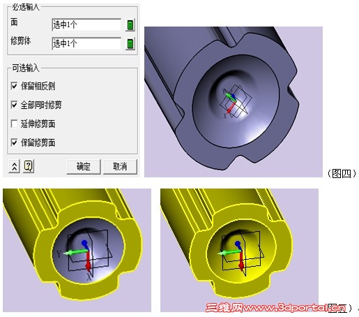

3.使用封闭瓶底曲面(图三),- d' s4 ~/ b. _( G8 g8 ^
3.jpg $ b% p, q" B% s7 t/ W
4.
! v  B1 C1 S8 y2 h8 Q! Y3 M
& i, ?3 J; J$ A) }6 B# H( r修剪底部的面。(图四)
( U# x& t0 i. l( w& ?" d# P1 l 45.jpg 2 O/ w! ~; A- m5 l6 [" ?% L! ?
5.使用 缝合.jpg 缝合底部的两个面,使瓶身柱面和瓶底曲面合并为一个造型(图五)。4 H+ q) H( o# d% [* |9 X* o9 n

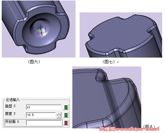

" F2 ~9 ~% x; Q3 J& e3 g* x6.对底部的边做圆角 圆角.jpg 2 J1 |( y0 X5 K2 j5 n
(图六)
! |; l! I7 T' b" e$ O7.同样对顶部使用 ,并做圆角(图七)$ e) ^+ ~  N: ?  v8 S* a- Z
8.对瓶体做一次抽壳 抽壳.jpg - ]+ x3 G% [. M9 t
(图八)
" y( {  h9 ^5 I+ e2 i* T 678.jpg 2 Q2 `$ q, E, _" H8 T5 d5 q+ E

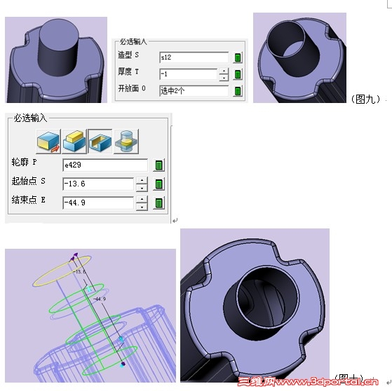

6 G  E  V4 ~  ~5 I# ]5 `5 k9 Q创建瓶嘴9.$ P9 S0 ^  O, D6 v; M2 ]# D: j
在顶面创建圆柱体,并抽壳
,此例中瓶嘴厚度大于瓶身的抽壳厚度(图九)。
' I5 k8 o1 S; f+ A0 b2 }- e10.以瓶嘴的内圆边为轮廓拉伸圆柱体 拉伸圆柱体.jpg ,使用减运算剪切出瓶口里的洞(图十)。5 F2 ]7 @) `! {) V0 G6 }( E& z* W
# R8 {, U4 O$ w. J: B' F
% |$ [. I( d! O* N  o$ r2 W 910.jpg ; O7 ?% B7 x& I$ W5 {* I

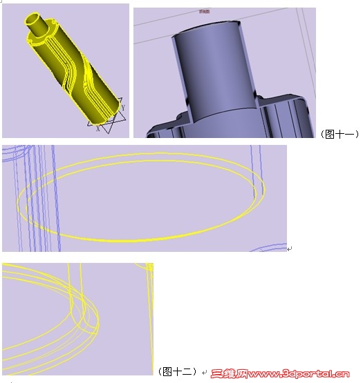

11. 11使用.jpg 将瓶嘴与瓶身合并为一个造型(图十一)。
' k7 Z+ ~. ]1 U3 {0 [4 d+ j12.在瓶嘴与瓶身连接处做圆角,由于瓶嘴与瓶身厚度不同,在连接处的两条边有不同的圆角半径,内部边的圆角半径=外部边圆角半径+瓶嘴厚度(图十二)。
* \) a0 N& q7 n4 s4 Z) x+ Y+ W% J2 ^8 \  \
6 d, X+ Q4 K$ Z4 L# q& S; d, w 1112.jpg & S/ k/ P4 R5 [: ^8 N3 P

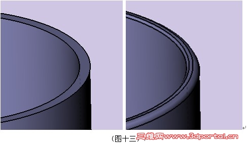

13.对瓶嘴顶部的两条边做圆角,此例中使用了不同的圆角半径(图十三)。+ }1 ?5 {( {" o) r! l( x
1 \& b0 ~1 Z" V& d 13.jpg # Z4 V" b, Z1 m2 F
(图十三)2 k  r; n& u0 v9 ^5 c

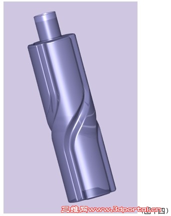

14.渲染效果图(图十四)。
/ j2 w; \- ^6 R7 u) l 14.jpg
2 m$ `3 G) U  D+ V$ h; ?0 A$ c3 t(图十四)
