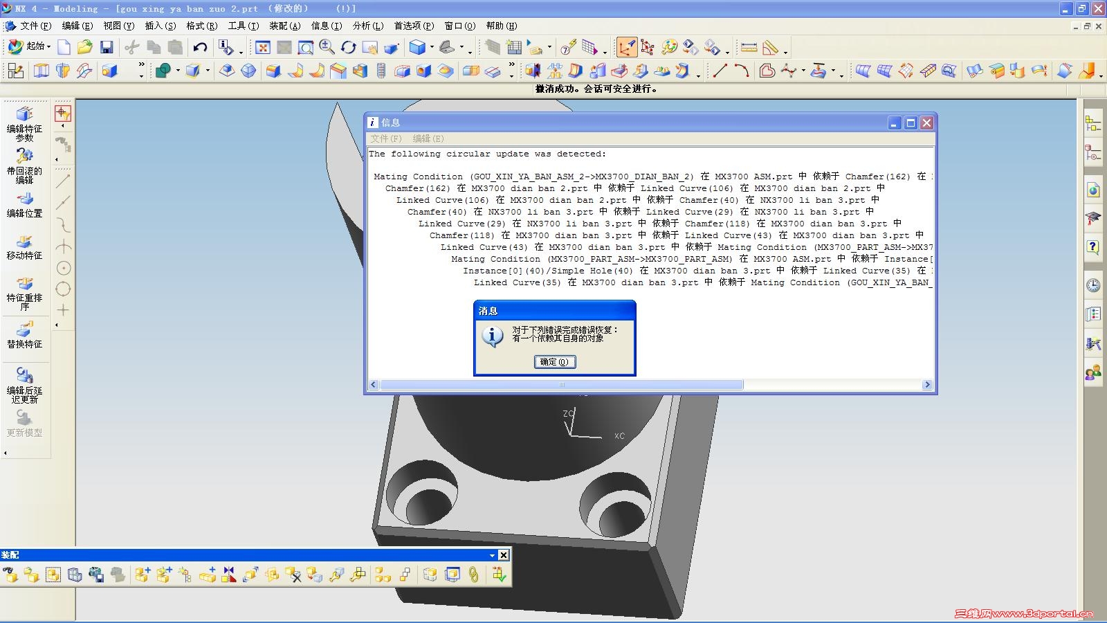

在装配图中,单独打开一个零件编辑,想删除如图所示的孔,怎么不能删除?出现如图所示的情况?

是wave的问题,链接的关系形成循环了。

给怎么避免呢?
; ~0 |2 d! h& f# H( ~有时候WAVE怎么不好使呢?孔德位置不跟着改变时怎么回事?
