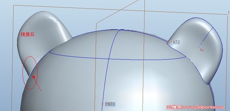

[求助] 曲面镜像、合并问题。高手指教!!!
发表于 2011-7-27 14:17:02 | 显示全部楼层 |阅读模式 来自: 中国江苏苏州
% G9 g% W, Q7 q+ Z1 @如图所示:左边耳朵为镜像后的曲面,为什么镜像后与头部曲面之间会有缝隙呐?
, b3 ?% w5 U8 C: o; v4 z# l/ {$ p高手请指教!!!谢谢!!!

发表于 2011-7-27 19:41:03 | 显示全部楼层 来自: 中国广东东莞
你那头部曲面有问题吧,, 是椭圆球还是 圆球?
 楼主| 发表于 2011-7-27 20:02:20 | 显示全部楼层 来自: 中国江苏苏州
4# ganyiwei 椭圆球,不对称有缝隙,有了缝隙不能合并
发表于 2011-7-27 20:05:11 | 显示全部楼层 来自: 中国浙江宁波
把那个头部也切掉一半,跟耳朵一起镜像过去呗
发表于 2011-7-27 20:35:14 | 显示全部楼层 来自: 中国广东肇庆
基准面有问题
发表于 2011-7-27 20:35:53 | 显示全部楼层 来自: 中国安徽淮北
把你的prt上传。
 楼主| 发表于 2011-7-28 08:34:18 | 显示全部楼层 来自: 中国江苏苏州
我直接把未连接部分延伸了,就可以了!
