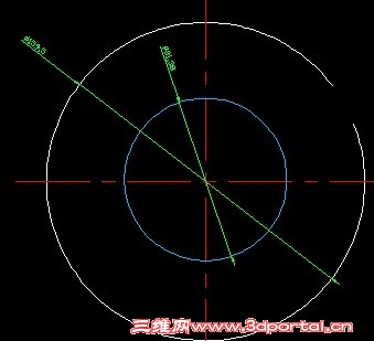

简单问一下如果一个圆如果有个缺口,用什么方法或命令把它很快的补上成为一个封闭整圆.如下图:
发表于 2011-7-27 15:08:44 | 显示全部楼层 来自: 中国台湾

(defun c:Arc2Circle ()
/ B6 y3 V+ S% ~* S    (defun arc2Circle (OBJ / DATA R M)
0 u* y; \5 o9 v; n& h      (if(and(=(type OBJ)'ENAME)
0 U+ G9 a* \& n) S            (setq DATA(entget OBJ))" h# t0 v% _$ Z8 ?
            (=(cdr(assoc 0 DATA)) "ARC")
7 ?; t; I) P  _" f            (setq R (cdr(assoc 40 DATA)))
7 H* ^: @7 l1 F& M# j            (setq M (cdr(assoc 10 DATA)))
1 V/ p2 J8 I4 {6 Q        )$ L! N! {7 z: y; d' m
        (progn
9 D6 \' w) O9 J2 o, m: V, ~: A          (command "_circle" M R)      " X. |# X; O( r  V5 k5 R
          (command "_matchprop" OBJ (entlast)"")
( Z7 B, b7 @4 I" V/ j. L          (entdel OBJ)
0 C# R2 k/ n- Y  o        )
6 C1 n  Y$ o8 ~, b7 Y) H      )! T5 i: D% \& h% N6 w
2 `4 \- k4 x# k  Z, z  v, X! g    (Arc2Circle (car(entsel "\n请选择弧: ")))4 C* ^4 d: s1 k
); ?* _, _6 K2 ^  V9 Q+ Q7 Z, u

发表于 2011-7-27 16:06:16 | 显示全部楼层 来自: 中国浙江温州
如果不想重新画 输入圆弧命令A 以中心点C 然后是端点-端点连接成整圆
发表于 2011-7-27 16:58:33 | 显示全部楼层 来自: 中国辽宁
高版本可使用“合并”(join)命令的“闭合”选项
发表于 2011-7-30 14:45:14 | 显示全部楼层 来自: 中国江苏南京
利用延伸命令试试
