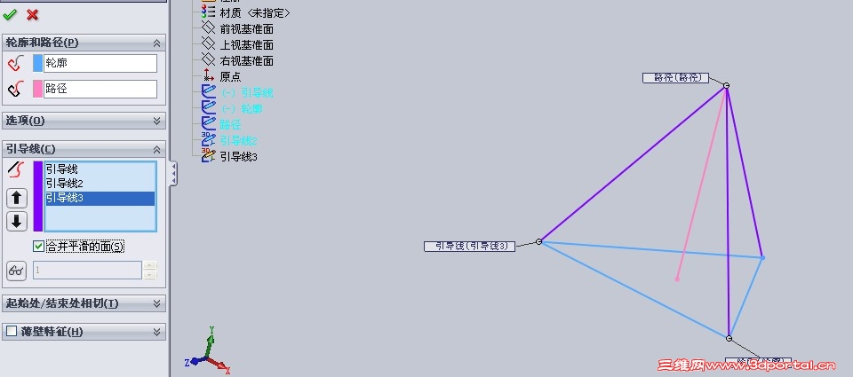

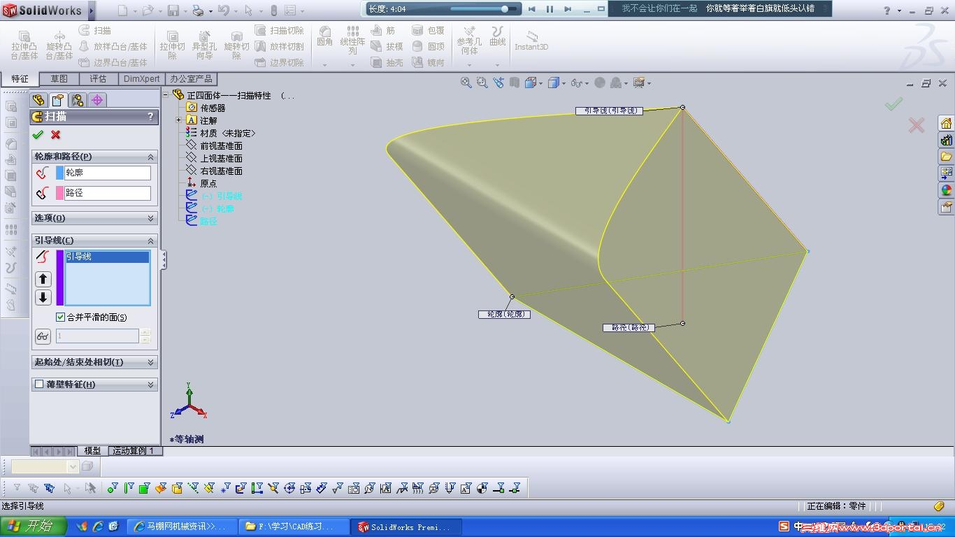

各位大侠,小弟近期自学SW软件,在学习扫描特性中,发现这一问题“关于合并平滑的面”,如下图,小弟用扫描特性画的正四面体,开始怎么都扫描不成,扫描出的形状是这样的
" _( g+ I) |( W/ X' T4 ?- M0 d6 `, x. V
1.JPG 5 C3 Y% d" g/ N' l
9 W% d. u3 S$ G0 _

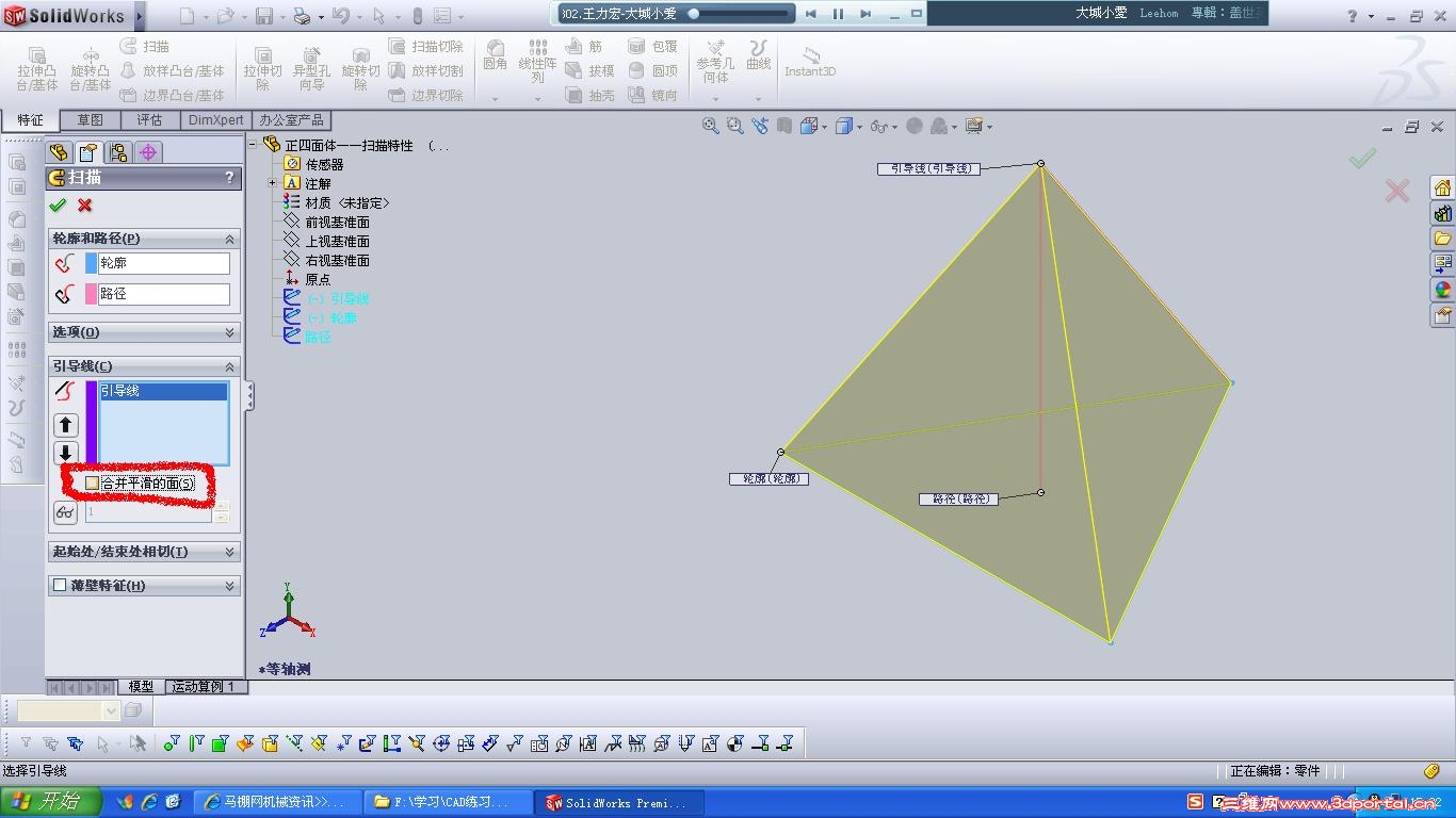

一个偶然的乱点,发现在去掉“合并平滑的面”之后就做出来了,如图:- O& I1 ^  m0 V* C; p# `3 U
" d( c0 x+ e  L- u; l1 P4 n! {# H
7 b' J  n9 j% l6 J0 g" ^小弟百思不得其解,不知道这个选项是起什么作用的?什么时候勾此选项,什么时候不用呢?特向各位大侠请教,还肯各位路过多多讲解,小弟不胜感激!源文件如下:2 @  R' E1 q, o& a& G8 S2 V+ N& E
# P  t" X" u$ D7 c& A1 K0 p' v 正四面体——扫描特性.rar (36.86 KB, 下载次数: 16)

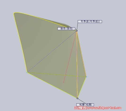

发表于 2011-7-28 15:20:17 | 显示全部楼层 来自: 日本
你再追加1条引导线共2条引导线后,看看变化
  O4 t2 U4 a+ T% h% l你再追加2条引导线共3条引导线后,看看变化9 l, ~. R% E5 f- `2 V% }$ \* }# ]' V
% P5 z8 |2 i# s" D7 C" P& [3条线引导线的时候,就固定了,面与面之间就不能合并了,形状固定住,勾选合并,找不到合并面,做不出圆滑的面,所以只能不勾选,才能扫描成型。/ o& p6 Q4 U% {4 B& l
0 `+ G/ Y5 l+ w6 w你试试,体会一下,可以理解是否**合并/圆滑面**的这个勾选用途

回大侠,用两条引导线,合并曲面的时候是这样的,如图; {$ U" ~  v5 P) c

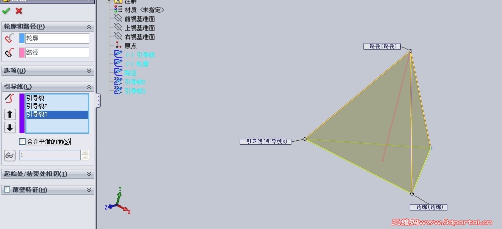

当取消合并曲面的时候,如图

1 s4 Q6 r  a/ ?, z当用3条引导线的时候,合并曲面完全没有预览,只有在取消的时候才能成型,如图# L! }* Q+ P' d  o7 P# x2 k8 g, t
