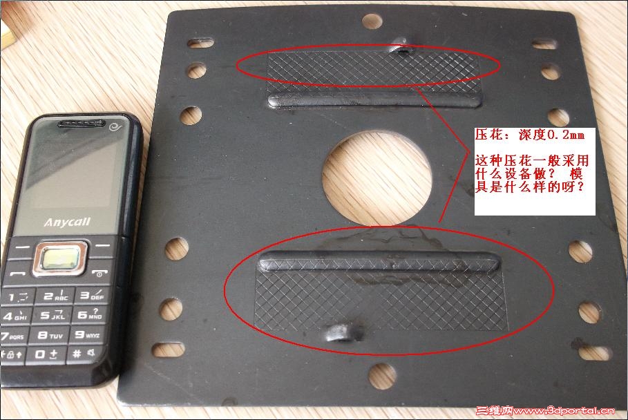

产品介绍: 150X150X3 mm 的酸洗板, 上面压花,如图片。
9 S& {  p1 Q3 c9 Y$ n6 [压花:深度0.2mm
) j, a2 s0 M, k  E这种压花一般采用什么设备做? 模具是什么样的呀?& W: Y3 U% F! Z* S8 m. ?
7 r$ l; d, f+ U$ L8 q
谢谢各位了呀。

8 K3 i" n; [0 S1 d这和在钣金表面上压字是一个道理,模具单面有形(字),型面多采用雕刻机加工,后热处理,这种压花模具可用于普通压力机。由于压痕较浅,对模具的加工精度及热处理变形比较敏感,同时对模具的装配精度、导向精度及冲压设备的要求较高。

開模沖壓即可,花紋加工時不可太尖銳容易崩裂
