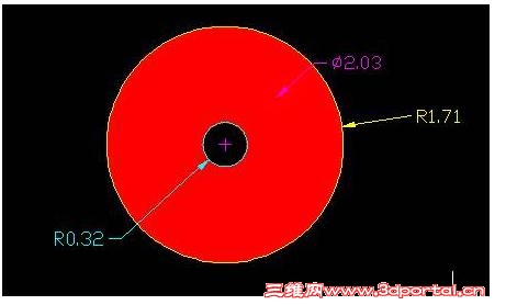

[求助] 圆直径问题,3.175直径,测量时只有2.03MM.美国工程师的做法
发表于 2011-7-28 12:09:35 | 显示全部楼层 |阅读模式 来自: 中国香港
本帖最后由 jackchen_9527 于 2011-7-28 13:04 编辑 ; q1 Q/ ~7 |* `- F3 D
6 `. \4 Y9 v( M4 Z$ C# c8 A
虚心求教:
: z- j' z4 z! e2 B& W( {0 L
. ~- ?9 l* ?6 q9 g! _+ ]$ V
3 p6 M8 ], F! E" Z; n1 j# f+ F+ O- g  _; L1 D. j9 U" ~. x
本来圆直径为3.175MM,可是图纸上测量时只有2.03MM.0 [9 j7 M, m1 p+ G
这是美国工程师的做法.
8 W( x3 `6 u) M% e( U/ U, I我相信图纸是正确的,但是从那里看???怎么去测量他的真实直径3.175MM??
8 s( y1 O5 H7 e* k
9 O6 p+ ?- f: Q0 G9 Y5 T进一步学习,中间有一个半径0.32的小空心圆,再加上下面的线径1.3970MM,刚好等于整体圆(CAD不能测量线径)2 P7 {: w' `& k: u& F
/ t4 u: G$ _" V9 l9 {
, L0 Y; H) H5 M; T, G5 x9 u6 CActually: (0.32+1.3970)x2=3.434MM.+ d; _% t9 Y7 v& f  C$ P- ~

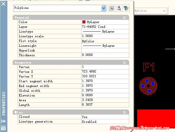

发表于 2011-7-29 02:47:45 | 显示全部楼层 来自: 美国
线径可调应该是多义线,多义线线径可调;也可以用于多处相同类型的复制更改。1 e; a0 [, e6 Y
: F. z. w5 T8 H$ \- \; t
中间小孔应该是圆心标记,直径可以选定。# l: ?) o9 k. }  s
' t8 B6 a2 u( Z3 t" F. a; i, {
图纸标注尺寸为要求的尺寸,没有必要去量。

, V$ P7 |/ M* }& c$ |1 O8 e8 k我是这样计算中间圆的直径的,不知道正确不??
# h" S; h2 ]- z' x9 e- {+ \8 A% s& g& g8 m3 X# U) m5 f% V+ G
中间圆的半径Central circle radius= (2.03-1.3970)÷2=0.3165--------------中间圆的直径为0.633) ^' i' P- l! b" o
) Z  f, ?3 ~' `' S总体圆的直径Total target diameter= (0.3165+1.3970)x2=3.417.; ~0 m/ o& H$ L/ m/ L1 N
1 g/ r0 C& h. ~下面多义线的线径为1.3970.
4 V9 {) O# v. ~& @9 D求高人解释,这样的算法是否正确??* g$ {" e/ ]" \* U6 L0 t3 J

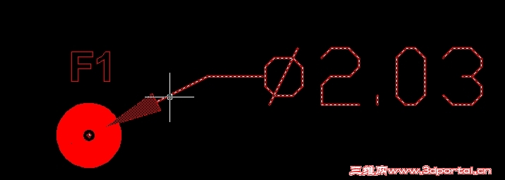

 楼主| 发表于 2011-7-29 09:00:11 | 显示全部楼层 来自: 中国香港
8# hebei
7 m: {/ W  f% c
# u2 M) n& P+ `2 {. K% ~中间直径2.03的圆是多义线组成的圆的直径,此时线宽为O.3 T# X$ G* {9 U* Q3 {2 ~8 Z
有阴影部分的圆是把2.03的圆线宽增加1.3907....
4 E% I5 N9 \/ K, }) X) Z7 s然后,怎么计算外圆的直径,此时标注不起作用.

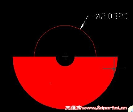

发表于 2011-7-31 04:16:14 | 显示全部楼层 来自: 美国
我按你的图纸做了一下,命令应该是DONUT,在使用该命令时,可以设置内径尺寸和外径尺寸,你的图纸中R0.32和外径3.175分别用来做定义的数值即可得出。该点进行属性读取时得出的数据就是你表列的数据。属性显示为多义线。
. S" A, |3 ^4 x4 T0 o但是想直接标注出3.175外径的话是不行的,是显示中间的圆直径2.032。

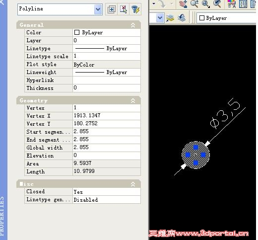

 楼主| 发表于 2011-7-31 22:00:04 | 显示全部楼层 来自: 中国广东深圳
本帖最后由 jackchen_9527 于 2011-7-31 22:03 编辑 " w) F+ C" C2 J; V3 L; t2 P( `$ B
" Z/ W3 `2 l! n  Z/ T# i- A
11# wjk8399 9 c7 K) M. Y$ v1 x( [( M' E3 m: P1 K
9 n% ~1 z# ~& l你好。太感谢你了。
8 J/ I$ ]$ a0 J8 Z" l命令没错,我用命令做了一下,还是有点问题 。希望能解答。
2 F( o4 d2 Z, R! X: g
. u4 ], X5 Q/ d' M; N看下图,+ T% \  A6 Y9 j/ ^/ z: f! ?
& z& `3 [( t1 w. n6 G( @' F
输入Donut.
4 K$ W  d( o; @+ }$ ^-定义内圆直径: 输入 0.64. o: h# ]" L2 ~( R  a% J" w8 ?% I
-定义外圆直径: 输入6.35
4 w8 a1 U# \/ G. i6 m
9 I4 \3 r- g# @2 a* p7 X看下图,标注的直径为3.5,不是上面的2.03.* z9 K3 [5 \/ g$ ^! R. k
属性里面的线宽是2.855,也不是 1.3970.0 ~% F/ Z, c# e5 l, }- _
! {% G, ^8 b" K" i* _4 J什么原因?
发表于 2011-8-1 04:11:34 | 显示全部楼层 来自: 美国
。。。。: W* ^) u+ w5 \0 n9 O7 g( W( R
To change the line width of a polyline, donut, rectangle, or polygon
$ s: I7 Y; W0 ~& r8 S3 @$ u9 |; D0 m( n; Q/ F" a
Click Modify menu Object  Polyline.
$ M& e# M& A: G* e' T2 m" W5 OSelect one or more polyline objects.
' Y. M: {% Q, V. F2 `Enter w (Width) and enter a new width for all segments. & G+ p- s. l* \) G4 V' O+ N: F5 A4 Z
Press ENTER to end the command. 9 q9 E; g2 G0 S
3 R8 [( g, R% }8 y7 v
! W. Q" f/ N' `
在acad帮助文件中相关的命令中有如何更改的介绍,你定义了内外径后已经完成了命令,如果需要定义线宽可以在更改下拉菜单里找object的多义线更改即可。
, `9 W. q( }& A: E! |( X你图纸中4个夹点中的一个夹点的位置可以编辑,更改夹点位置也可以使测量圆的直径或形状变化,但线宽不变,你定义时需要考虑的就是这些了。
