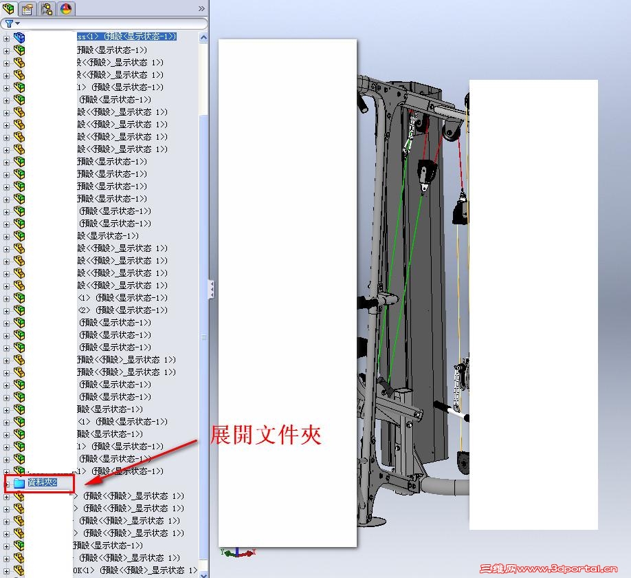

[求助] 請教達人為何在裝配體中出現“資料夾”(附圖)
发表于 2011-7-28 15:14:15 | 显示全部楼层 |阅读模式 来自: 中国江苏南通
各位兄弟前輩好!5 E2 E" x) K# [: A. _

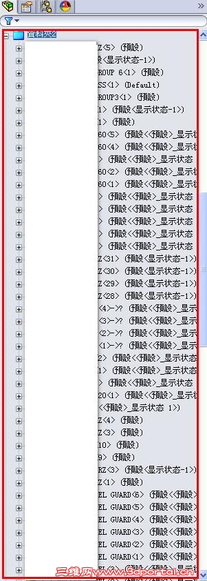

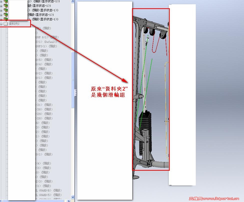

  請教如圖在Propertymanger下為何出現文件夾?(原來以為只有零件和裝配體出現);打開文件夾後又出現子零件與裝配體-其意義與作用何在,謝謝各位!

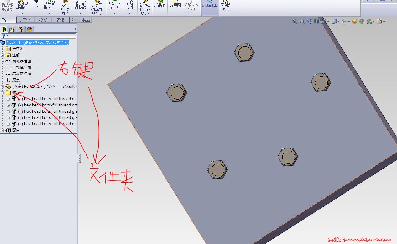

发表于 2011-7-29 11:44:16 | 显示全部楼层 来自: 日本
给你个图片看看,按照楼上的做法就可以的" U/ t" W) i+ s$ k
