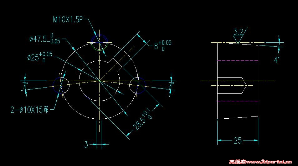

发表于 2011-8-3 21:46:27 | 显示全部楼层 来自: 中国广东东莞
这是我们一直使用的一个轴套的图纸截图
